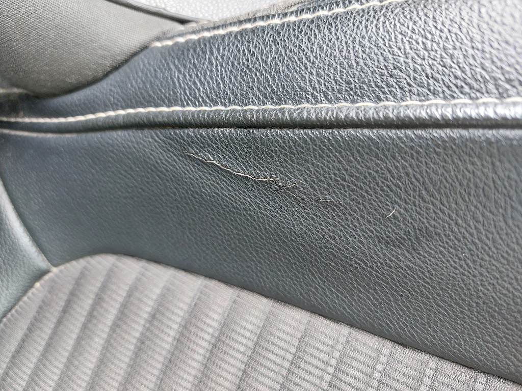

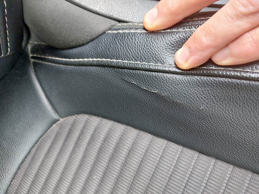

Le siège avant présente sur le similicuir une craquelure longitudinale sur le côté latéral de l'assise.
Je penche sur une réparation surtout pour limiter la "propagation" même si je recherche un bon effet visuel.

    Je crains qu'il ne soit pas possible d'arrêter la propagation. En effet, lorsque le similicuir commence à se dégrader ainsi, il n'y a rien à faire pour l'arrêter. On peut en revanche améliorer temporairement l'aspect visuel.
    Vous pouvez donc pourquoi pas utiliser la pâte Répaskaï pour combler la crevasse. Au préalable, n'oubliez pas de poncer légèrement le similicuir et de le dégraisser avec notre nettoyant. Après la pose du mastic vous devrez recolorer avec notre peinture pour similicuir pour cacher la réparation. Enfin, appliquer un vernis pour protéger votre intervention.
    Nous insistons sur le fait que le similicuir usé se réparer difficilement et que ce travail est susceptible de se dégrader rapidement. Cependant, pour informations, le similicuir accidenté (coupure, accroc…) se répare tout à fait correctement.
