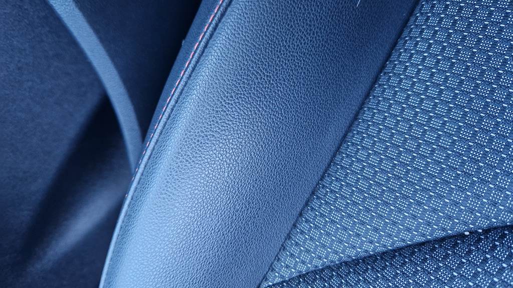

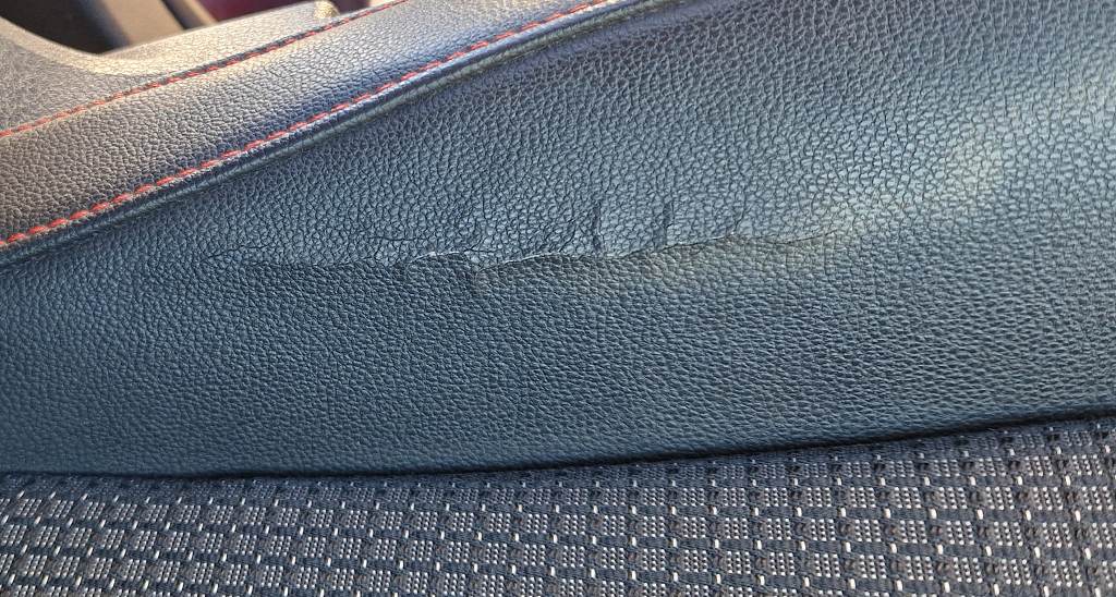

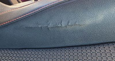

Le siège conducteur présente une craquelure mais sans perte de matière.
Comment puis-je enrayer et fixer cette craquelure ?
Est-il possible de le faire sans devoir poncer, recolorer l'ensemble ?
Selon vous quelle teinte devrais-je prendre ?
  • Réparation craquelure siège auto simili cuir - 1
  • Réparation craquelure siège auto simili cuir - 2
    Merci pour votre message.
    Le simili cuir est un matériau particulièrement fragile et délicat à réparer. Il est important de noter qu’il n’est pas possible d’obtenir un rendu parfait, notamment sur une zone déjà craquelée.
    Cependant, vous pouvez tenter une réparation locale en procédant comme suit :
    1. Appliquer notre pâte réparatrice souple (Repacuir) en fines couches, pour combler les craquelures.
    2. Une recoloration sera obligatoire par-dessus la zone réparée pour masquer la pâte et homogénéiser l’aspect.
    3. Terminez avec une protection par vernis anti-UV, indispensable sur les sièges pour renforcer la durabilité de la réparation.
    Concernant la teinte, si vous ne connaissez pas la référence exacte, merci de nous indiquer :
    • La marque, le modèle et l’année de votre véhicule
      ou
    • De nous envoyer un petit échantillon, afin que nous puissions fabriquer la teinte sur mesure.
    Nous restons à votre disposition pour vous guider dans votre projet.
