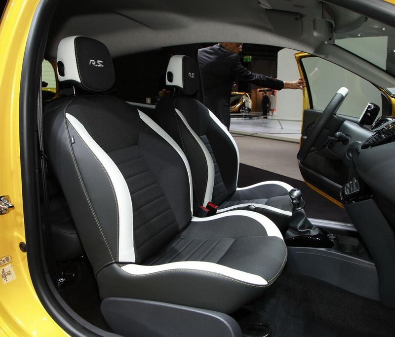

Je souhaite recolorer en gris les parties en skaï blanc de la sellerie de mon véhicule.
Je n'ai donc pas de gris de référence. J'aimerais juste qu'il s'accorde avec le reste de la sellerie (tout en restant un peu plus clair).

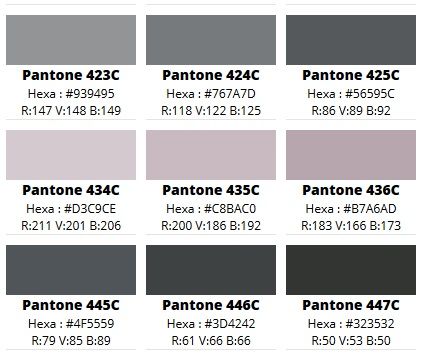

    J'ai repéré le coloris suivant :
    Pantone 425C
    Hexa: #56595C R:86 V:89 B:92
    Fait-il partie de la gamme Pantone (C) que vous utilisez, SVP ?
    Emmanuel.
    • Recoloration du skaï de sièges auto
    Je viens de vous commander un "KIT RECOLORATION SKAI Tous coloris 1 fauteuil" en coloris Pantone 445.
    Du gris hexa: #565959 R:86 V:89 B:89 qui devrait convenir.

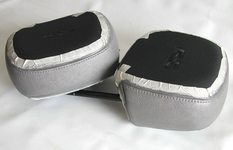

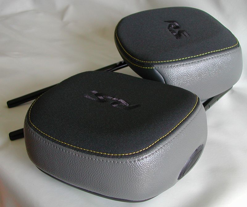

    J'ai profité de températures un peu plus clémentes et d'un temps enfin sec pour me mettre à l'ouvrage.
    Et je me suis donc fait la main sur les appuis-tête arrières.
    Je n'ai pas rencontré de souci particulier, sinon avec le masquage qui reste délicat entre 2 teintes on ne peut plus contrastées (noir et blanc).
    Le recolorant gris a eu un peu de mal à couvrir le blanc.
    Contrairement à ce qui est indiqué dans les "Conseils recoloration du skai et du vinyl" je ne l'ai pas trouvé très concentré (même après avoir consciencieusement secoué le flacon).
    Au contraire, j'ai dû l'appliquer au pinceau et renoncer au rouleau mousse qui ne déposait pas assez de pigments.
    Il faut dire que ce skaï est très granuleux.
    Je me suis contenté de 2 couches, même si par endroits une troisième n'aurait pas été de trop.
    Le rouleau s'est par contre avéré très utile à l'application de la protection qui à tendance à mousser.
    J'ai accéléré le séchage des différentes couches à l'aide d'un décapeur thermique (à défaut de sèche-cheveux) réglé à température minimale, soufflerie au plus fort et tenu à 20cm du skaï (soit entre 60 et 70°C).
    Le procédé m'a paru plutôt efficace. Sûrement en raison de la faible épaisseur des couches et de la base aqueuse des produits qui s'évapore facilement.
    La teinte, très argentée à la première couche (avec le support blanc en transparence), correspond au final à ce que j'attendais.

  8. Réponse
    Appuis-tête avant terminés.
    Soit 1 couche de préparation + 3 couches de gris + 1 couche de protection.
    J'ai déposé chaque produit au pinceau avant de l'étaler au rouleau.
    Ils sont tous très faciles à appliquer et l'on distingue même très bien les parties déjà couvertes de celles qui restent à faire (la couleur, par ex., fonce en séchant).
    Les outils se nettoient très facilement (à l'eau) et les débordements de recolorant sur les plastiques environnant partent à l'alcool (une fois secs).
    Je n'ai pas constaté de tache sur le tissu (sur lequel il ne semble donc pas adhérer).
    Le grain du skaï reste apparent.
    La finition est peut être légèrement trop brillante à mon goût (elle était mate d'origine).
    Je m'attaque au plus gros morceau dès que possible... ;-)

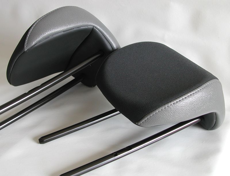

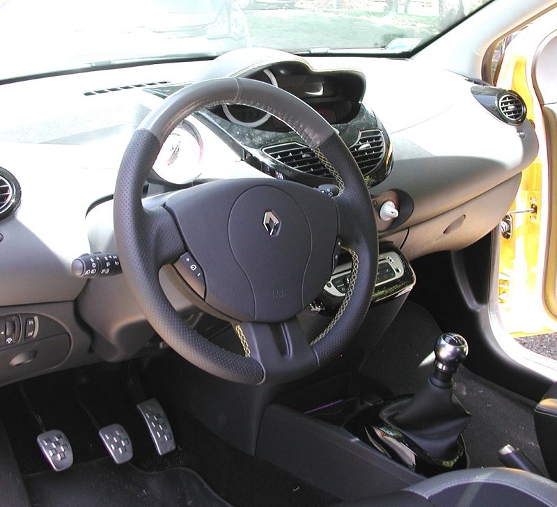

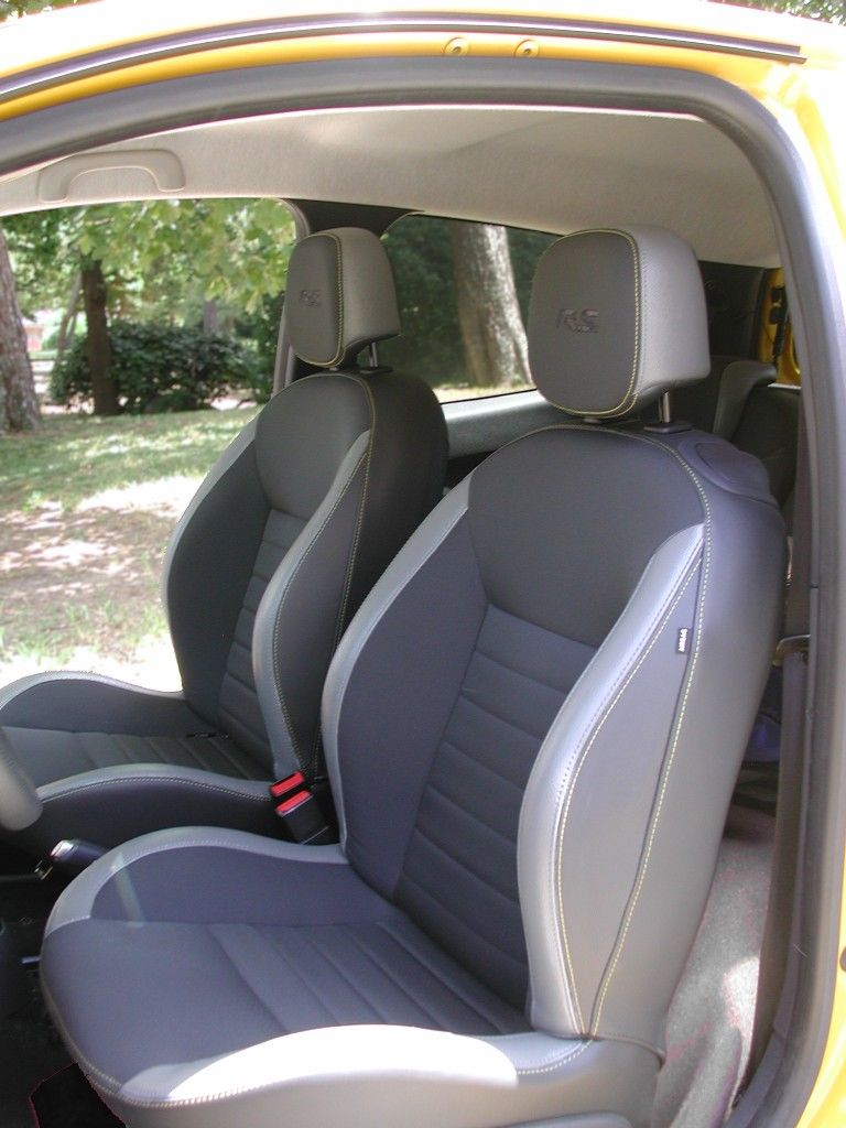

    La recoloration de la sellerie (sièges et volant) est maintenant terminée et je suis globalement satisfait du résultat.
    La teinte, choisie un peu à l'aveugle, me convient très bien.
    Les produits s'appliquent vraiment aisément. Ils ne collent pas, s'étalent bien et sont faciles à nettoyer. Même d’éventuelles retouches ne semblent pas poser problème.

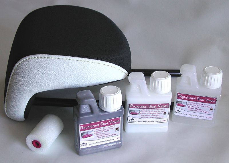

    J'ai un peu découvert leur maniement à l’usage, les modes d'emploi assez dispersés n’étant pas toujours très explicites.
    Le dégraissant ne fait que ce que son nom indique et n'a pas vocation à laisser une couche de préparation à la coloration (primaire d'adhérence) comme je me l'étais imaginé à tort.
    Une étape à ne pas négliger (j'en ai fait l'expérience).
    Il faut donc l’appliquer, attendre qu'il agisse puis le retirer à l'aide d'un chiffon microfibre avant de sécher.
    D'autres nettoyants-dégraissants doivent pouvoir être utilisés.
    A tester avec précaution car l'acétone, par ex., s'est révélé trop agressif pour le skaï de mon véhicule.
    Le colorant s'applique donc directement sur le simili-cuir.
    Il n'est pas très couvrant, c'est normal. Prévoir 4 couches pour une recoloration.
    Il s'applique au rouleau mousse. Mais sur de petites largeurs, j'ai tout fait au pinceau (en étalant bien) et ça n'a posé aucun problème.

    Les petites bulles ont disparues assez facilement, sauf au niveau des coutures du volant où je n'ai pas réussi à les éliminer complètement.
    J'en ai passé jusqu'à 3 couches sur les parties les plus exposées, également séchées au décapeur et en attendant plusieurs heures entre chaque.
    Elle a l'air de déposer un film plastique que je trouve trop brillant et qui compromet l'aspect imitation cuir.
    Sur le skaï lisse cela reste même légèrement collant au touché, un peu comme du film étirable.
    Ce n'est pas très agréable et j'en déconseillerais donc plutôt l'usage sur un volant.
    Sur les sièges, la souplesse du support est parfaitement préservée.
    Reste à voir la tenue dans le temps. J'ai déjà constaté une éraflure d'un centimètre (support blanc apparent) sur le siège conducteur (oeillet de jeans ?).
    Il faut tenir compte du fait qu'il ne s'agit que d'un revêtement, pas d'une teinture dans la masse.
    Je ne suis toutefois pas trop inquiet concernant l'entretien qui s'annonce plutôt simple.
