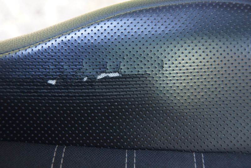

Bonjour, une petite craquelure que je n'ai pas pris soin de traiter à temps est en train de s'allonger sur l'assise du siège conducteur de ma fiat 500.
Le siège est à mon avis en skai ou simili cuir noir.
Quels produits et quels conseils pouvez-vous me donner pour enrayer cette dégradation?
Je peux si vous le souhaitez, vous fournir une photo du siège détérioré.
Merci par avance.
  • craquelures sur l'assise du siège conducteur
    La réparation est tout à fait possible. Vous aurez besoin d'un ou 2 tubes de répar accrocs skaï que vous trouverez ici : https://www.renovation-du-cuir.fr/automobile/siege-skai/reparation_68.html Choisissez noir brillant.
    Une fois le produit correctement étalé, pensez à l'aide d'un outil (crayon, tournevis, ou autre), à reproduire le mieux possible quelques petits trous afin de respecter l'apparence de votre skaï.
    Si vous désirez une réparation invisible, il vous faudra alors recolorer l'intégralité de votre skaï (et non juste la partie réparée), avec notre recolorant skai solvanté en aérosol que vous trouverez ici : https://www.renovation-du-cuir.fr/automobile/siege-skai/peinture-siege-auto-skai,-simili-cuir,-vinyle-et-polyurethane--rec-skai250.html

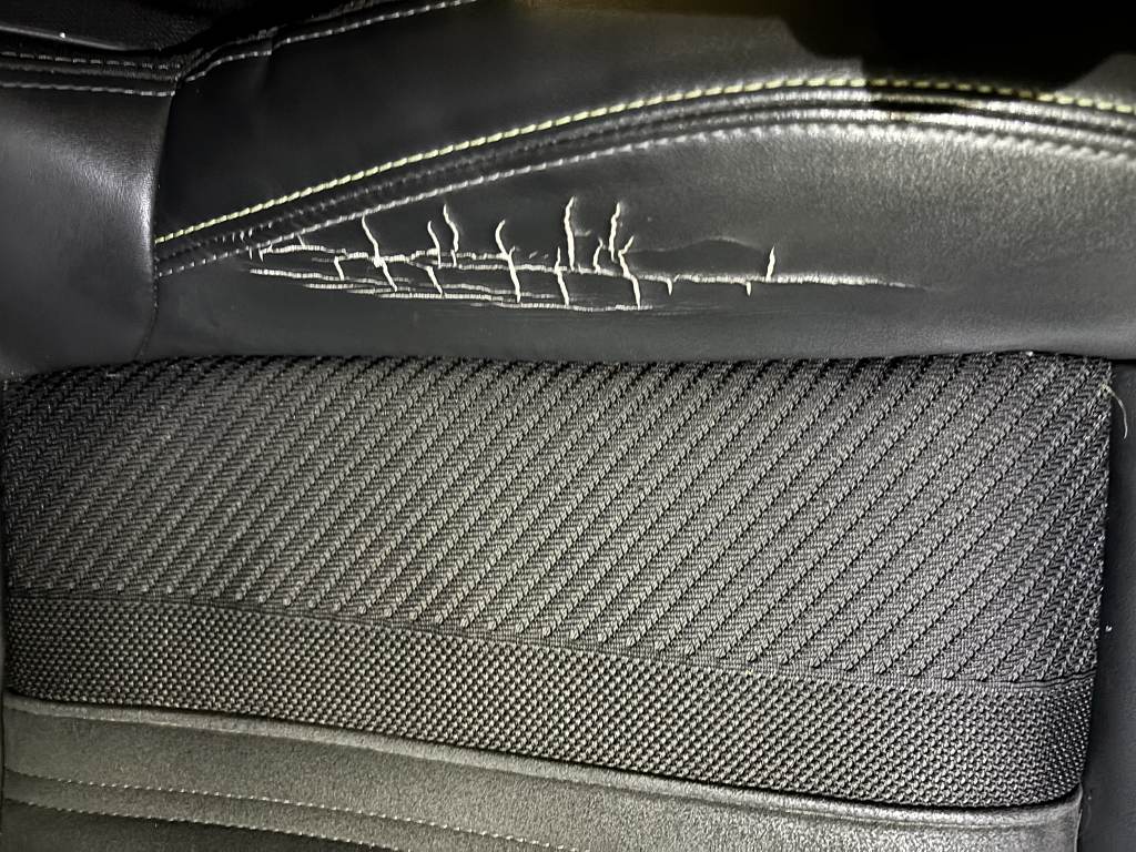

    j’ai mon siège en simili, cuir craquelé à plusieurs endroits au niveau de l’assise.
    Il s’agit d’une Peugeot 308 GT pack 2022.
    Auriez-vous un ou des produits afin de rénover au mieux le siège ?
    je suis consciente que le siège ne sera pas comme au premier jour après la rénovation.
