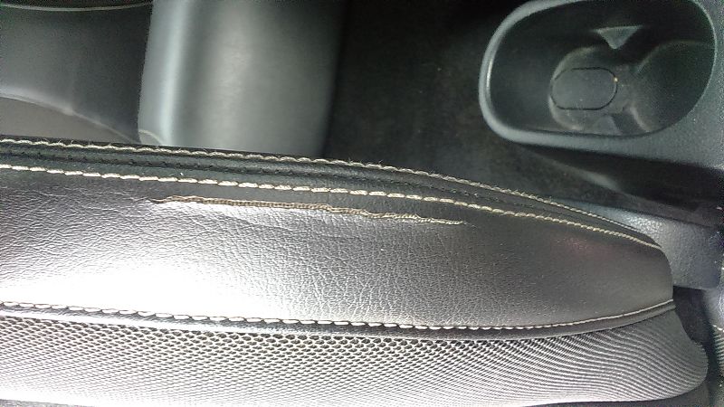

 Bonjour, je viens de découvrire vos produits, que me proposez vous pour la réparation de craquelure du skaï de mon siège auto ?
  • Craquelure skaïe
    Il y a une solution : plaquez  les deux bords relevés avec une colle cyano puis déposer le répare accrocs en version liquide dans la faille , laissez sécher puis recolorer.
    Sur l'autre siège le skaï est beaucoup plus abîmé, je peux utiliser le même produit ?
    • Craquelure skaïe
    Oui, mais effectuez le travail sur une  surface horizontale.
