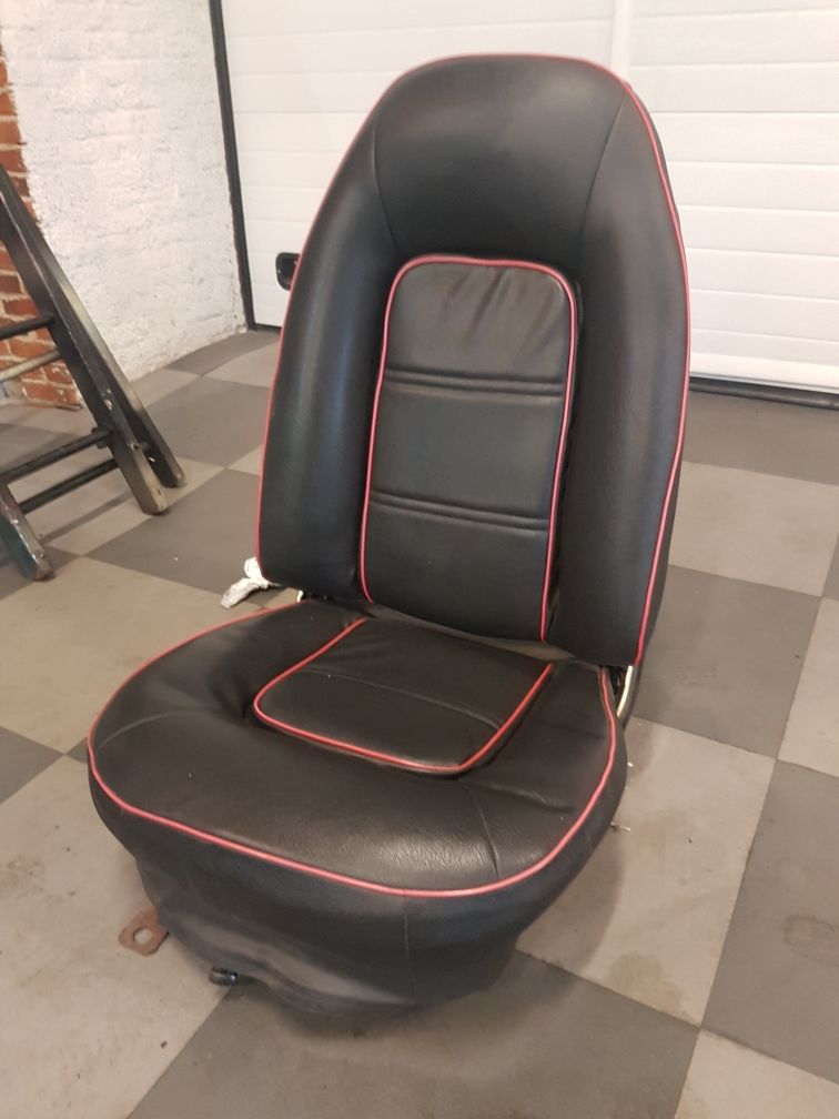

Je voudrais repeindre le petit bourrelet qui se trouve tout autour des sièges et banquettes, il est rouge, je voudrais le faire en bleu, est-ce possible ?
Comment faut-il procéder et avec quels produits ?

    Ce petit bourrelet s'appelle un passe-poils, cette pièce sert à faire la jonction entre deux autres pièces en masquant la couture.
    Il est possible de le changer de couleur à votre guise.
    Comme sur toute surface, il est indispensable de bien préparer votre support :
    -Léger ponçage au papier abrasif grain moyen
    - Dégraissage à l'acétone dilué à 50%, disponible en grande surface.
    - Utiliser de l'adhésif de peintre pour protéger les sièges, disponible en grande surface.
    - Appliquer le recolorant au pinceau. Pour réaliser la bonne couleur, l'idéal serait de nous fournir un échantillon, peut importe le support : papier, plastique, tissu etc. Choisir la couleur "je fourni un échantillon", finaliser la commande. La procédure vous sera indiquée.
    - Après la coloration, appliquez le verni skaï pour protéger votre travail.
    CONSEIL : profiter de cette opération pour appliquer une couche de verni sur l'ensemble de la sellerie. Au préalable, décrasser avec notre nettoyant skaï. Cette entretien doit être réalisé 1 fois par an au minimum, et davantage sur les parties très sollicitées. Vous éviterez ainsi les craquelures prématurées de votre simili-cuir.

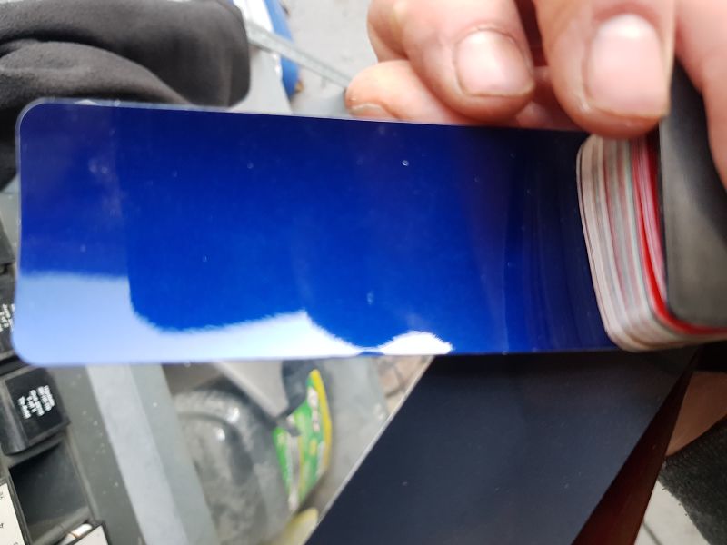

    Merci beaucoup, j'ai passé commande, pour la couleur a choisir je n'ai qu'une photo, j'ai donc choisi une couleur dans le nuancier, en espérant que ça s'approche.

    Si il s'agit d'un nuancier RAL ou PANTONE, vous pouvez nous communiquer le code couleur.
    Autrement, vous pouvez envoyer votre nuancier, ou juste la page, ou juste un morceau. On vous le restitue avec les articles si besoin  :)
    A votre service !
    Le problème c'est que c'est pour un client et il m'a fourni que la photo de la couleur. Il souhaite juste que ce soit approchant, si ce n'est pas tout à fait le même bleu, ce n'est pas très grave. ??
    Dans ces conditions, je vous orienterais vers le RAL 5007 bleu outremer. Toutefois, j'insiste sur le fait que l'écran ne me permet pas de comparaison satisfaisante et que nous déclinons la responsabilité de ce choix.
    Pour information,  pour copier la couleur sérieusement on peut utiliser une photo mais il faut l'imprimer car il est impossible de copier la couleur sur un écran. Il faut la confronter à l'original pour être certain de la couleur, et découper une zone uniforme à reproduire.

    Bonjour, si c'est approchant, ça ira, c'est ce que m'a dit le client. Merci beaucoup. ??
  7. Réponse
    Alors il vous faut notre kit volant, c'est le meilleur moyen d'avoir le recolorant sur mesure et le vernis en petite quantité, idéal pour votre projet, choisissez la couleur dans le nuancier RAL .
