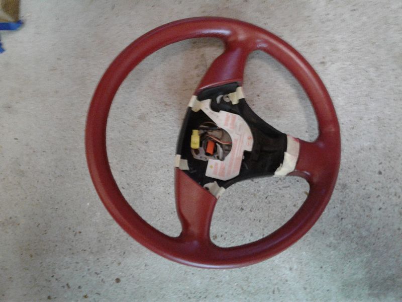

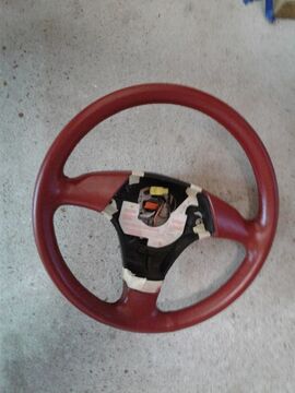

Très très très embêté avec les produits Sofolk, ;) en effet depuis la rénovation de mon volant cuir rouge tout le monde pense que c'est un neuf et pas une réparation.
En respectant les préconisations indiquées sur les produits tout c'est passé comme prévu.
1) nettoyage à l'acétone, la couleur d'origine s’enlève rapidement mais le but du jeu est avant tout de dégraisser le cuir
2) ponçage du volant avec un grain de 240
3) application de la pâte réparatrice avec une petite spatule plastique, peu importe la finition car après reponcage au grain de 240
4) 2eme couche de pâte réparatrice puis ponçage grain 240 puis grain 500
5) Application de 4 couche de teinte sur le volant (au bout de la 2eme on ne voyait déjà plus la pâte blanche ni le noir du cuir)
Attendre 2 heures entre chaque couche, j'ai appliqué la teinte avec un petit rouleau mousse, un leger poncage au grain 500 peut être nécessaire entre 2 couches.
6) application Obligatoire du vernis soyeux.
