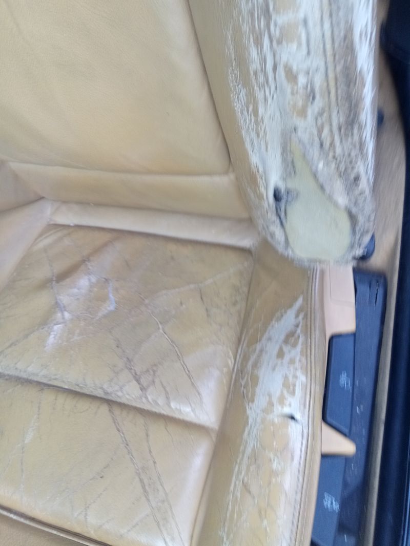

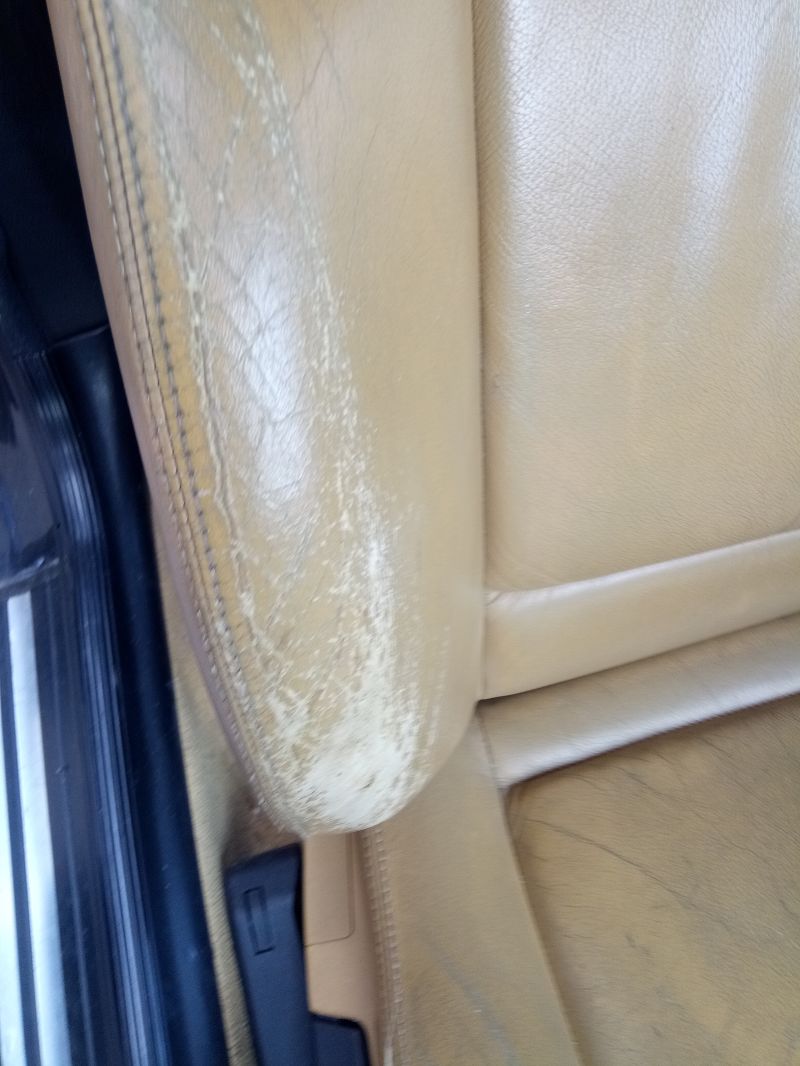

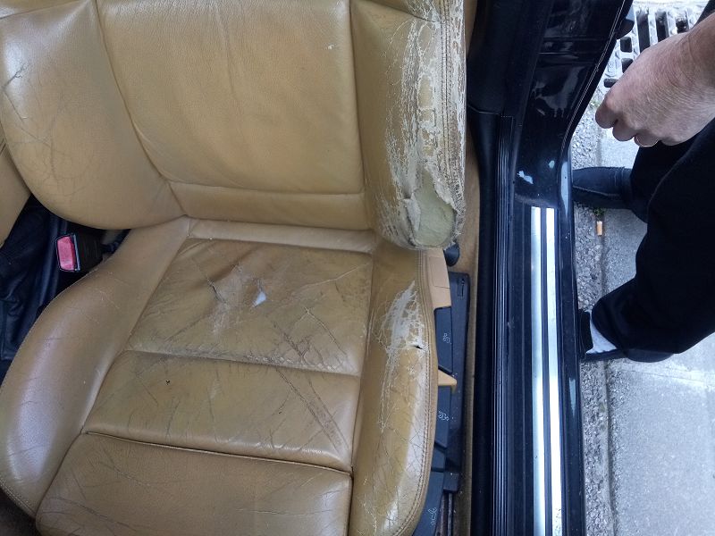

je souhaiterai avoir quelque information ainsi que les produits/moceaux de cuir à achetés pour mes deux sieges avant  de ma bmw e36 cabriolet qui serai d’après moi de couleurs jaune safran
mon siège conducteur étant pas mal abîme j'aurais aimais vous mettre des photos pour avoir votre avis (ce que je ferai après validation du sujet.)

    Votre réparation est réalisable mais va demander des contre collages importants . Pour le bourrelet dossier il ne faut pas hésiter a ouvrir sur la longueur pour pouvoir glisser une pièce de cuir qui reprend presque entièrement cette partie pour solidifier au maximum ce cuir dégradé. Il faut faire de même pour le bourrelet de l'assise et également renforcer l'assise de la même façon . Le gros travail est ce contre collage a effectuer avec la pâte réparatrice , nous vous conseillons de coller une deuxième pièce de cuir sur la première pour le bourrelet dossier pour rendre l'opération plus esthétique et d'utiliser la pâte à empreinte pour les autres parties réparées . La coloration est facile mais doit être réaliser sur un cuir solide pour être pérenne. Nous nous tenons a votre disposition pour vous guider dans  cette opération de rénovation intéressante , vous pourrez nous joindre tous les après midi de la semaine.
    L'équipe SOFOLK
