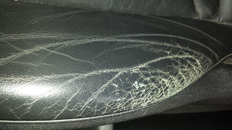

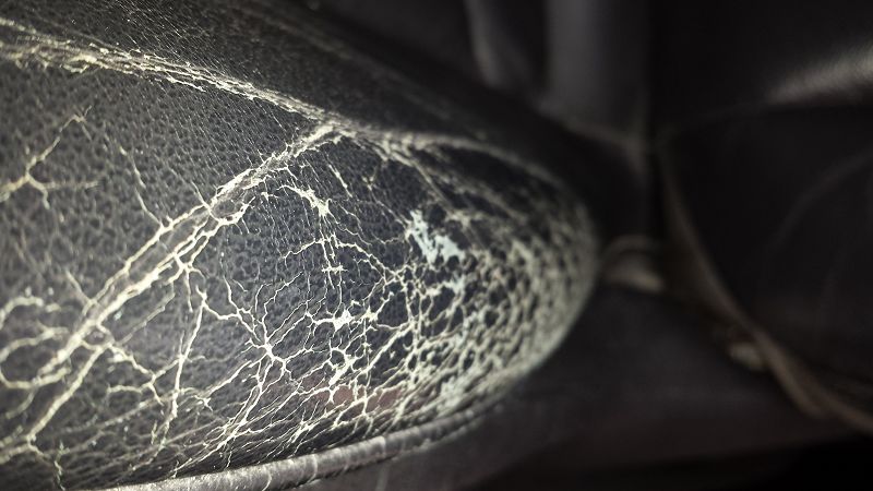

 Bonjour à vous,
Etant l'heureux possesseur d'une Audi A5 V6 Quattro dans un état carrosserie quasiment neuf, j'aimerais rénover la seule chose qui dénote un peu : mes sièges !
Ceux-ci ne sont pas très abimés mais je désire avoir des sièges comme neuf.
Pourriez-vous me conseiller quel produit acheter pour ces petits travaux ?
Merci d'avance !
     Voici donc quelques photos :
    • Rénovation cuir Audi A5 - 1
    • Rénovation cuir Audi A5 - 2
    Nous vous conseillons le kit rénovation siège conducteur . Vous n'aurez peut etre pas besoin de la pate mais sur la photo nous ne pouvons pas juger la profondeur des crevasses. Vous devrez commencer par poncer puis passer une couche de recolorant et si le cuir est lisse ne pas appliquer de pate dans le cas contraire étaler une couche de pate après l'avoir légèrement teinté en incorporant un peu de recolorant , poncer et passer la deuxième couche. Vous serez obligé de faire tout le siège .

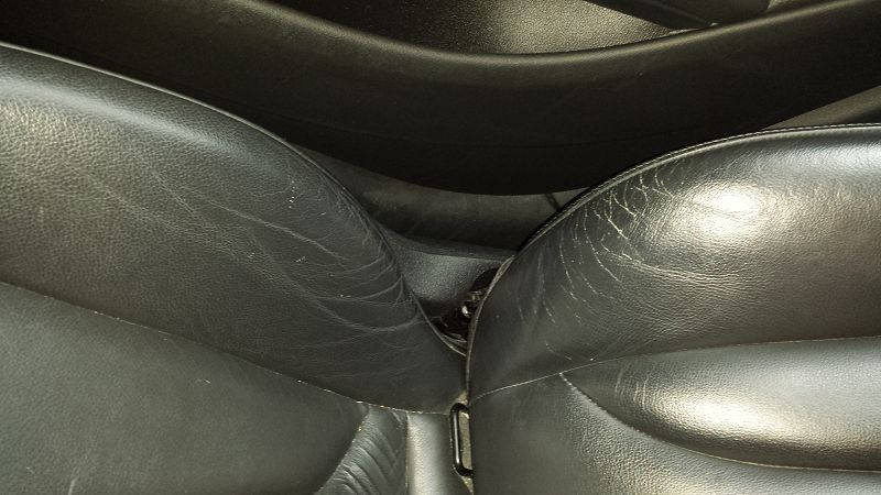

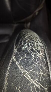

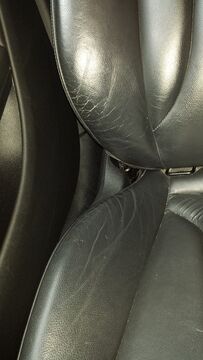

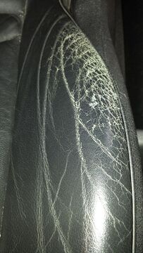

     Voici une photo de plus près où les "dégats" sont les plus flagrant.
    Oui, nous avions bien vu mais cela semble superficielle et de toute façon,dans le kit que nous vous avons conseillé, vous avez ce qu'il faut pour réparer cet endroit, le plus abimé.
