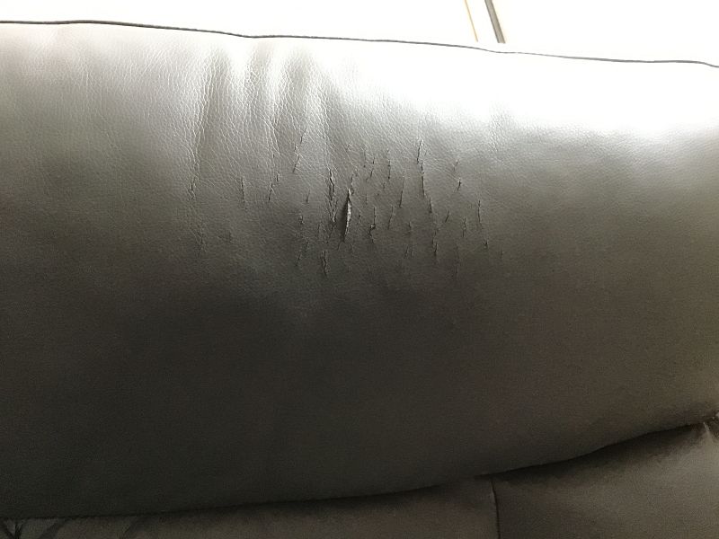

j’ai depuis peut des craquelures au niveau de l’appuie tête de mon canapé, est ce réparable?
Qu’elles sont les produits ou méthodes afin soit de réparer ou au minimum stabiliser ces craquelures.
Mon canapé étant gris je ne trouve pas de produits ordis blanc ou noir pouvant faire office de réparateur.
Merci.
  • Craquelure canapé simili cuir.
    Les craquelures sur votre canapé simili-cuir sont très probablement dues à une accumulation de sébum déposé par contact de la nuque et des cheveux, ainsi qu'un manque d'entretien (nettoyage + vernis).
    La réparation de vos craquelures sur votre canapé skaï est en principe encore envisageable. Le simili-cuir est une matière plastique souple qui est moins facilement réparable que le cuir.
    En premier lieu, nous vous conseillons de vous procurer une colle type néoprène qui permettra de plaque les lambeaux de matière qui se décollent de la trame en tissu.
    Ensuite, appliquez notre RépaSkaï noir pour combler les craquelures en suivant les instructions fournies avec le produit.
    Une fois ces opérations finalisées, nettoyez votre canapé avec notre nettoyant/détachant/dégraissant simili-cuir.
    Il sera ensuite nécessaire de recolorer afin de masquer les réparations à l'aide de notre peinture pour canapé simili-cuir.
    Notez que si vous êtes exigeant, nous déconseillons fortement de recolorer uniquement la zone réparée. Vous aurez à coup sur un défaut d'homogénéité de la couleur.
    Enfin, il conviendra de protéger votre canapé à l'aide d'un vernis protecteur.
