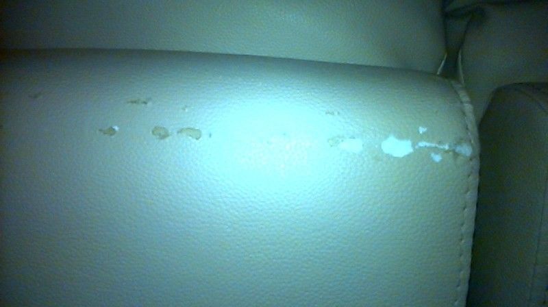

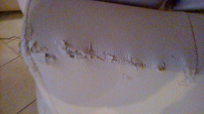

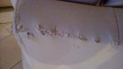

 bonjour,
pouvez vous me dire et me conseiller ccomment renover un canapé en cuir abimé et meme accroché (voir photo) ?
pouvez vous me dire quoi passerv aussi pour que le cuir ne se craquele pas a force de s'y assoir dessus ?
comment peut on enlever du stylo bille qui n'est pas parti avec de l'alcool a 70°c.
merci de tous vos conseils.

    Pour réparer les accrocs, vous avez besoin de la pate réparatrice + des pièces de cuir que nous vous fournirons , gratuitement . Nous vous expliquerons comment faire ces réparations.
    Pour le cuir desseché, vous devez faire plusieurs applications d'huile de nourriture pour redonner au cuir sa résistance à la traction .
    Si vous recolorez votre salon et nous pensons que vous n'avez pas le choix, les traces de stylo disparaitront par la recoloration, sinon vous avez dans nos produits le nettoyant détachant ou le gom'encre.

    Quelle pate réparatrice dois je acheter et quel morceau de cuir allez vous me fournir ?
    Je souhaite passer commande.
    Quelle huile dois acheter car je ne sais pas quel cui j'ai ?
    POur ce qui est de recolorer, j'ai 3 canapés de 6 places en tout, je penses que ce sera trop de tarvail de recolorer tout, si le sylo peut partir cela m'arrangerai ?
    Merci de vos conseils (très bon site !)
    Ci-dessous les liens pour la pate , l'huile ( efficace sur tous les cuirs ) et le nettoyant détachant , nous vous offrons le gom'encre. Essayez d'abord avec le nettoyant détachant ( recommencer 6 , 7 fois si nécessaire) puis ensuite avec le gom encre . Si les taches ne disparaissent pas ( trop incrustées),elles seront atténuées , dans ce cas ,vous serez obligé de recolorer mais vous aurez moins de couches a passer pour couvrir les taches d'encre.

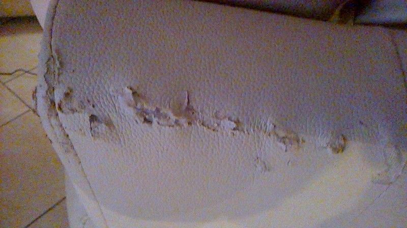

    Je cherche à rénover un canapé en cuir vachette fleur corrigée Roche Bobois - gris 784 qui après 15 ans, a ses coussins d'assises craquelés.
    voir photos. Que me conseillez vous ? Merci
    • Rénovation canapé très abimé - 1
    • Rénovation canapé très abimé - 2
    Bonjour, Rénover un canapé en cuir craquelé après 15 ans est tout à fait réalisable et à la portée d'un particulier, dès lors qu'il n'y a pas de déchirure - uniquement des craquelures de surface. Je vous conseille le Kit Rénovation Canapé Cuir, qui contient tout le nécessaire pour ce type de rénovation : Kit Rénovation Canapé CuirKit Rénovation Canapé Cuir - Cicacuir : traite les craquelures en profondeur - Répacuir : comble les manques de matière sur les zones les plus marquées (coussins d'assise) - Nettoyant Sébum : dégraisse les zones de contact (fréquent sur les assises après 15 ans) - Recolorant Pigmentaire : redonne une couleur uniforme - Vernis Soyeux : protège la coloration et la fleur du cuir - Huile de Nourriture Cuir : déjà incluse dans le kit pour nourrir le cuir en profondeur (étape indispensable sur un cuir de cet âge) Concernant la teinte "gris 784" : je n'ai pas cette référence exacte dans notre nuancier Roche Bobois. Pour garantir une correspondance fidèle, plusieurs solutions s'offrent à vous : - nous communiquer le nom exact de la teinte si vous l'avez (étiquette, facture d'origine) ; - comparer avec notre nuancier SOFOLK ou le nuancier RAL 216 couleurs ; - nous envoyer un petit échantillon de cuir (minimum 1,2 x 1,2 cm, prélevé sur une zone discrète comme sous l'assise) pour une reproduction sur mesure. Voici un résumé des grandes étapes de rénovation du cuir : 1. Préparation : poncer légèrement le cuir (grain 240-400) pour casser le vernis d'origine, puis dégraisser/nettoyer. Traiter les zones de sébum (assises, accoudoirs) avec le Nettoyant Sébum. 2. Réparation : appliquer le Cicacuir sur les craquelures, puis le Répacuir à la spatule en fines couches là où il manque de la matière (coussins d'assise). 3. Recoloration : appliquer le Recolorant Pigmentaire en 2 à 4 couches fines (éponge, rouleau mousse ou pistolet), en laissant sécher environ 1h entre chaque couche. 4. Protection : une fois la couleur bien sèche, appliquer le Vernis Soyeux en 3 couches (24h après la recoloration, puis une 2ème une fois sèche, puis une 3ème 15 jours plus tard). 5. Nourrissage : l'Huile de Nourriture Cuir s'applique environ 30 jours après le vernis, pour redonner souplesse au cuir en profondeur. Le détail complet (dosages, temps de séchage, astuces) figure dans le mode d'emploi officiel de rénovation cuir, fourni également avec votre commande. Vous trouverez aussi des vidéos de démonstration sur la fiche du kit et sur notre page vidéos.
