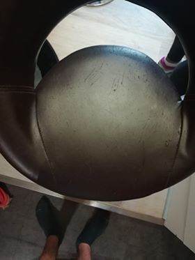

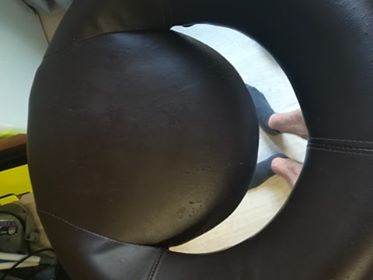

J'aurais besoin de conseils pour éliminer les traces de griffure sur ces deux fauteuil en vue d'un état des lieux prochain. J'aimerais savoir quel matériel utilisé et quelle couleure faut-il chosir.

    Si ces fauteuils sont en simili-cuirs, je crains de ne pas avoir de solution très satisfaisante. Il faudra se contenter d'abraser les reliefs et de recolorer, les creux seront toujours perceptibles.
    Si c'est du cuir alors il est possible de les remettre à neuf sans difficultés, choisissez un kit de rénovation , vous pourrez réparer, recolorer, vernir et hydrater les cuirs.
    Pour le choix de la couleur, orientez-vous vers notre marron standard, en refaisant tout, la différence de couleur passera inaperçue.
