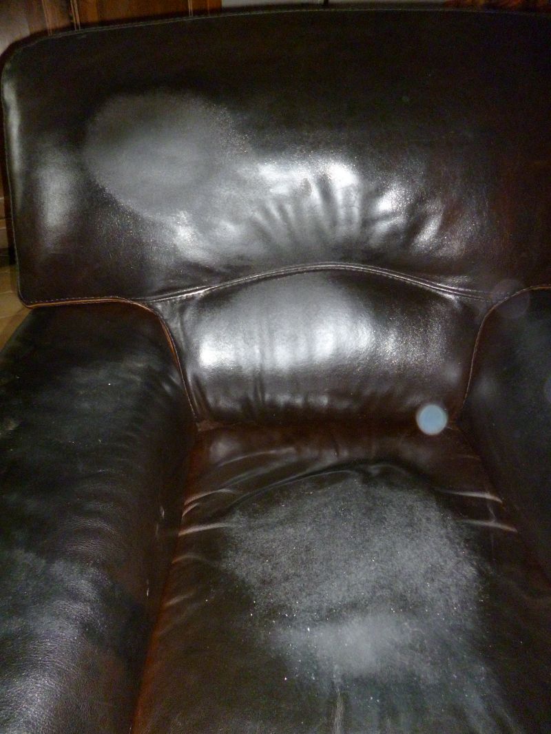

    D'après la photo,je pense que le cuir de votre salon est de la croute de cuir . Un conseil n'utilisez pas de Décapant ni d'Acétone seulement un bon dégraissant comme notre Nettoyant Détachant , recommencer plusieurs fois l'opération . Après le nettoyage la seule solution est un Vernis Teinté plus efficace que le Recolorant Pigmentaire dans votre cas .

     Il vous faut 1 litre de Nettoyant Détachant (c'est à dire 2 flacons) et pour bloquer la dégradation et éviter que votre salon colle( pour les 2 fauteuils et le Canapé ) 2 bidons de 500 ml de Vernis Soyeux . Nous joindrons un mode d'emploi concernant l'utilisation de ces produits .

     Non , vous n'avez pas besoin de 1 litre de vernis si vous recolorez une partie  du salon  .
    Si vous recolorer il vous faut les 2 flacons de Nettoyant Détachant , 250 ou 500 ml de Recolorant Pigmentaire ( nous ne savons pas quelle surface de votre salon a besoin d'etre reteintée ) et 400 ou 500 ml de Vernis Soyeux a passer sur les endroits non recolorés et après le Recolorant  Pigmentaire pour protéger la recoloration du frottement . Il ne faut pas mélanger vernis et recolorant , le Recolorant est livré est pret à l'emploi.

     Oui, je vous avais conseillé cette solution mais j'ai pensé que vous aviez changé d'avis et que vous vouliez juste recolorer les endroits abimés . Pour commander le Vernis teinté,  il vous suffit d' acheter le Vernis Soyeux et de préciser dans les commentaires de votre commande " vernis teinté coloris 113 "  .
