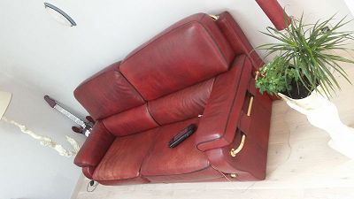

j'ai 2 canapés en cuir épais de trés bonne qualité actuellement bordeaux.Je vous ai commandé 2 kits pour les recolorer en gris, actuellement il y a des liserets noirs au poutour des acoudoirs et des assises, l'idéal serait des les conserver en noir! sinon,ils peuvent etre peints en gris! quand pensez vous? quelle est la technique si je veux les conserver noirs?
Dans l'attente de vos conseils, bien à vous Mr Ségura
  • liserets existant au poutour des acoudoirs et assises
    La meilleure  solution , et la plus simple,  est  de recolorer sans tenir compte des passe poils,  puis une fois le cuir bien sec et avant de vernir , recolorer les passepoils avec le Recolorant Pigmentaire  Noir au  pinceau fin . Protégez un coté du passepoil  avec un scoth pour peinture et utilisez un cache pour protéger l'autre coté en avançant au fur et à mesure que vous peignez le passe poil, c'est la solution la plus rapide
