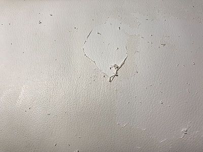

Je suis en train de décrasser un salon en cuir blanc.
J'en suis à l'étape nettoyage. Une fine pellicule se détache par endroit, vous m'avez conseillé par mail d'utiliser de l'Acétone dilué à 50% pour faciliter la tache.
Une fois entièrement nettoyé, le cuir sera bien blanc mais mat et je pense sans protection.
Que me conseillez-vous ? Appliquer d'abord un vernis, puis une huile ?
Ensuite pour l'entretien courant, un nettoyant ?

    Dès que je voulais le nettoyer, cette fine pellicule se détachait par endroit, je n'osais pas frotter trop fort car je pensais que ça abimait le cuir.
    Quelle est cette pellicule, est-ce du vernis ?

    J'ai parfaitement nettoyé le fauteuil et le canapé avec nettoyant et acétone.
    J'ai appliqué 2 couches de votre recolorant pigmentaire solvanté en aérosol (qui contient du vernis).
    J'attends 30j pour passer l'huile de nourriture.
    C'est parfait, il est presque comme neuf !
