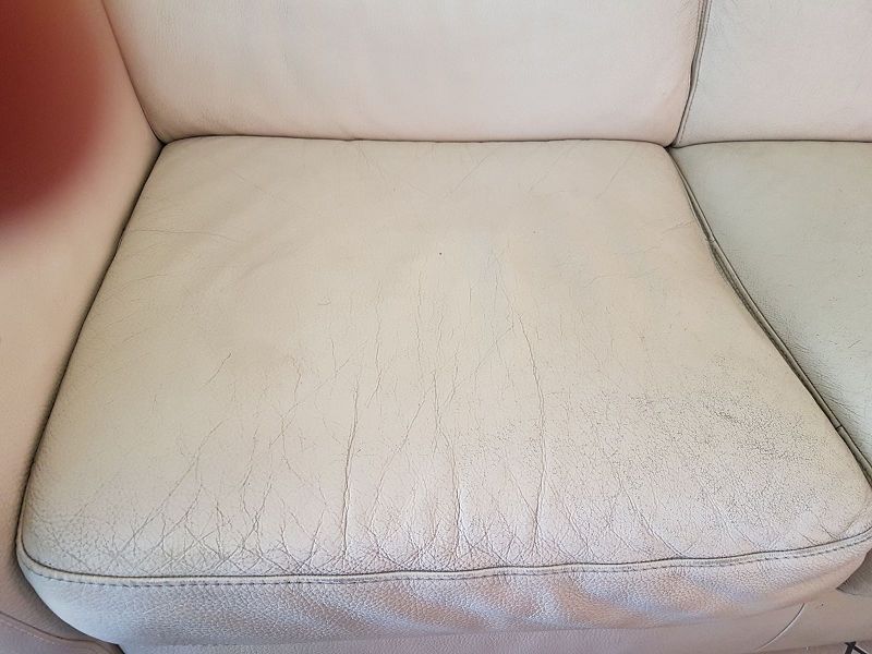

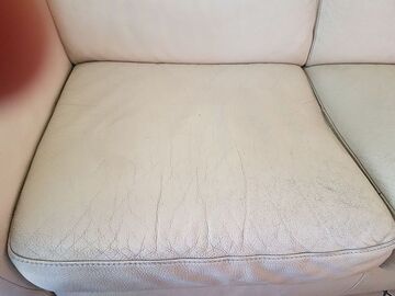

J'ai un canapé en Vachette fleur corrigee pigmenté ivoire abimé. Je ne sais pas quoi faire pour le "récupérer". J'ai mis un produit pour le nettoyer mais ça a du retirer le vernis du cuir il est tout sec maintenant ...
Que me conseillez vous s'il vous plaît ?

    Ne vous inquiétez pas, vous allez pouvoir le rénover sans problème. Première étape incorporer de l'huile dans le cuir pour lui redonner de la souplesse mais surtout de la résistance à la traction pour éviter les craquelures. Vous devrez attendre une dizaine de jours que l'huile se soit bien placée dans les fibres du cuir pour ne pas gêner la recoloration car dans votre cas il faut 2 ou 3 couches de recolorant puis remettre du vernis. Nous vous conseillons l'huile "pied de boeuf", lien ci-dessous.
