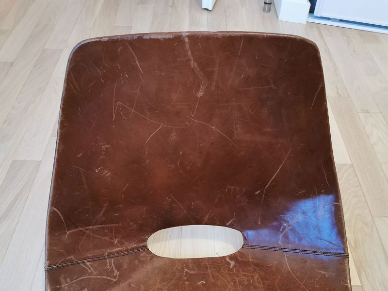

J'ai acheté, d'occasion, un lot de 6 chaises tonneau Pierre Guariche, qui sont recouvertes de cuir. Le cuir est tendu et collé sur la forme en bois de la chaise. Il n'est pas déchiré mais il est griffé et a sans doute besoin d'un nettoyage et d'une rénovation.
Pouvez-vous me dire ce qu'il faut faire et quels produits utiliser ?

    Il est inutile de nettoyer votre cuir car celui-ci sera recouvert par le recolorant pigmentaire.
    En revanche il sera nécessaire de le dégraisser préalable à l'acétone.
    Pour rénover vos 6 chaises vous aurez donc besoin de 2 tubes de RépaCuir (cuir liquide réparateur), pour combler les manques de cuir (craquelures, griffures, etc).
    Une fois la réparation effectuée, vous aurez besoin de 500ml de recolorant pigmentaire. Le choix de la couleur peut s'effectuer depuis notre nuancier (à commander préalablement ici), ou bien depuis un échantillon d'1.2cm² minimum à nous envoyer.
    Appliquer ensuite le Vernis Soyeux pour protéger votre recoloration ainsi que la fleur du cuir. Un flacon de 200ml devrait convenir.
    Enfin, il conviendra de réhydrater le cuir 30 jours après la recoloration avec notre Huile Nourrissante, surtout pour les cuirs collés qui peuvent se rétracter s'ils ne sont pas nourris.
