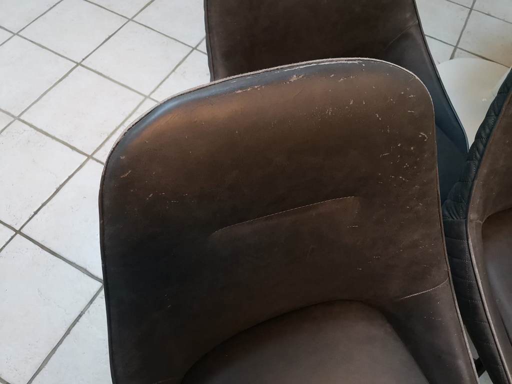

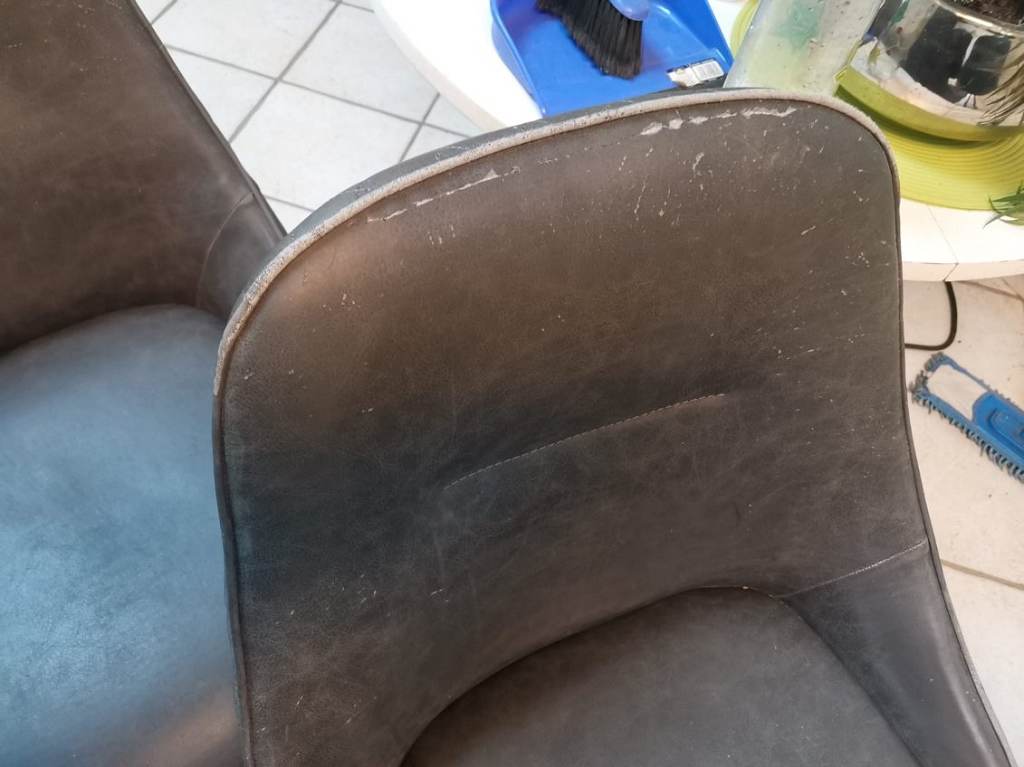

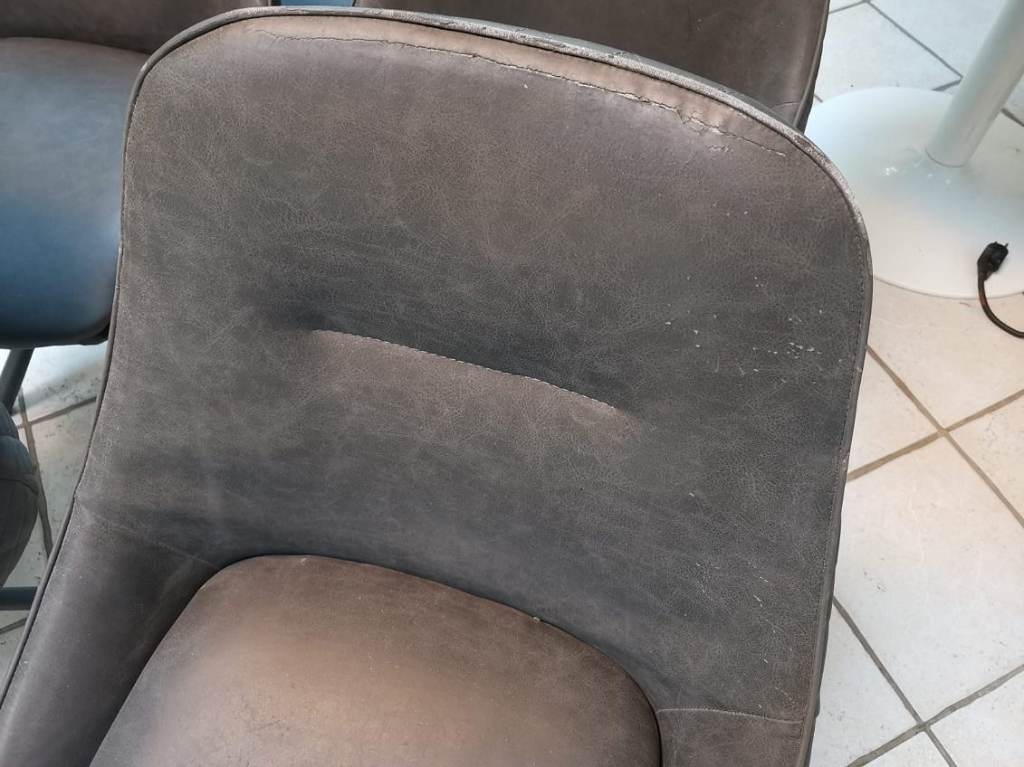

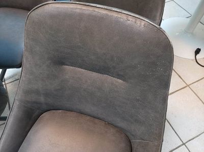

Bonjour est ce possible de réparer ses chaises et si oui comment svp?
Oui il est possible de réparer le nubuck. Toutefois, sachez que vous devait accepter de perdre le côté velouté du nubuck. En effet, avant toute opération de réparation, vous devrez d'abord transformer votre nubuck en cuir lisse à l'aide de notre Résine Garnissante.
Une fois cette étape réalisée, vous pourrez alors rénover votre fauteuil comme n'importe quel cuir à l'aide de notre kit de rénovation pour fauteuil cuir.
