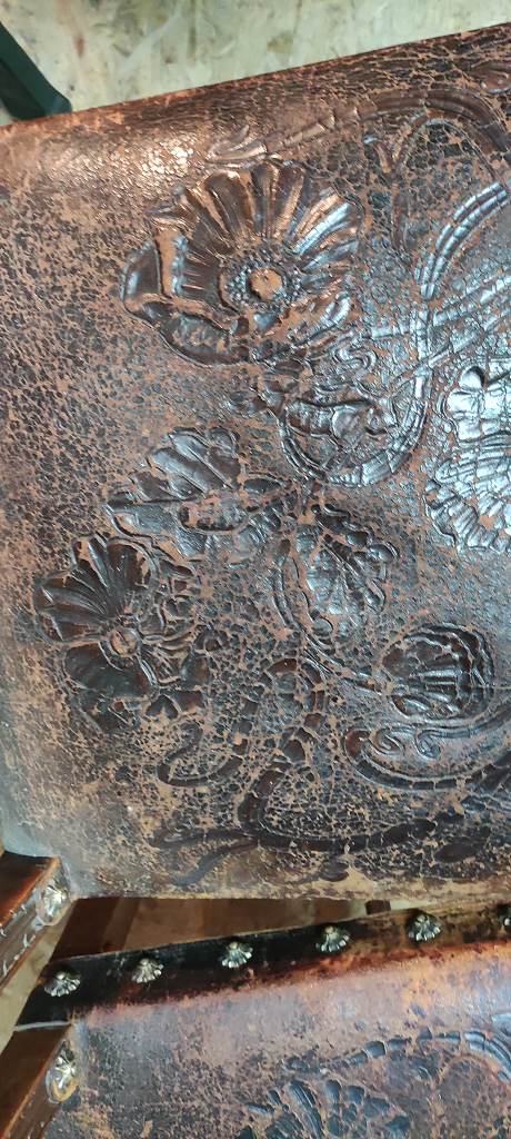

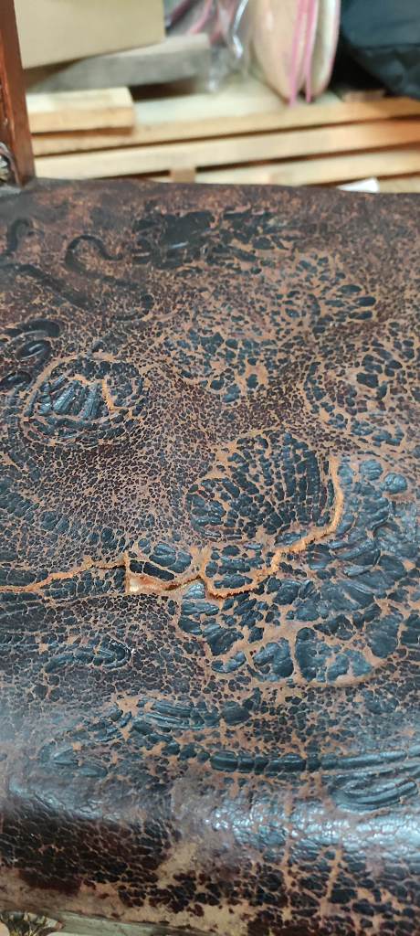

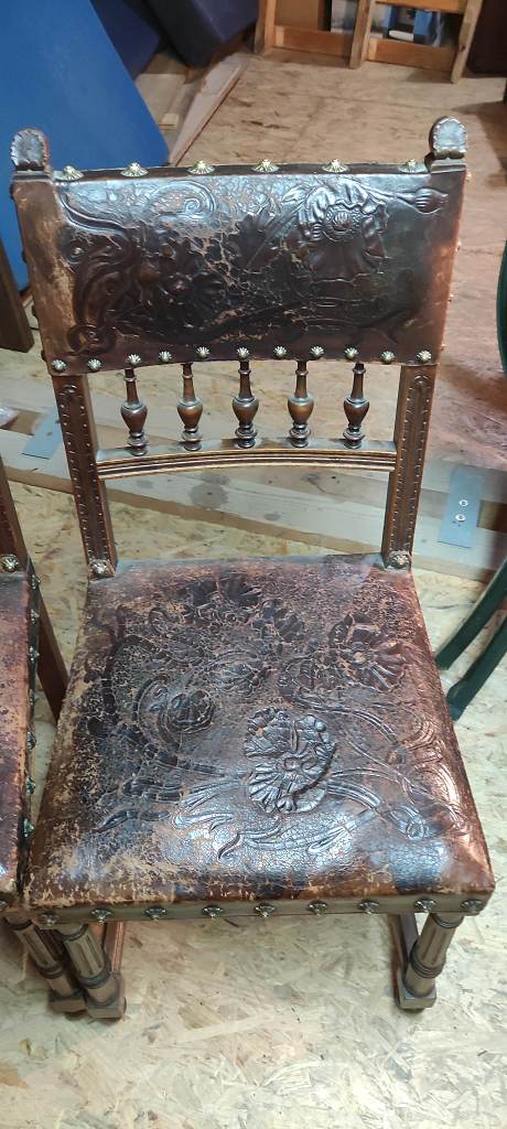

J'ai 6 chaises de SàM à rénover. Le cuir est usé, craquelé et coupé sur une des chaises. J'aimerais leur conserver leur aspect, quels produits me conseillez-vous?? Les photos vous montrent l'état de ces chaises.

    Il ne sera pas possible de conserver l'aspect de vos chaise si vous souhaitez réparer les manques de matière. Seule une recoloration permettra de cacher les zones réparées.
    Par conséquent, soit, vous décidez simplement de nourrir le cuir et de le protéger (vernis) afin de conserver vos chaises dans cet état, soit vous décidez d'opter pour une rénovation complète, impliquant une recoloration totale. Il sera néanmoins possible de recréer un aspect nuancé si besoin (nous contacter).
    Bonjour, merci pour votre réponse. Si je veux garder leur aspect , il faudrait nourrir le cuir, l'assouplir (huile "pied de boeuf" ?) puis un vernis : les craquelures seraient alors toujours visibles (peut-être moins ?) mais le cuir étant plus souple, il serait moins susceptible de se craqueler.
    Soit je veux combler les craquelures (avec du cuir liquide ?) avec obligation de reteinter le cuir et en perdant le relief.
    La réparation de la coupure du cuir sur une des chaise pourrait se faire avec une pièce de cuir collée à l'intérieur,( avec quel produit?), dans ce cas, l'huile pied de boeuf doit-elle être passée avant ou après le collage ?
    Pourriez-vous m'indiquer les produits à utiliser dans les deux cas ?
    Merci d'avance.
    • Rénovation chaises de SàM en cuir - 1
    • Rénovation chaises de SàM en cuir - 2
    • Rénovation chaises de SàM en cuir - 3
    Dans tous les cas vous devez commencer par nourrir votre cuir avec notre Huile Nourrissante Cuir.
    Si vous souhaitez vernis ou réparer/recolorer, alors il conviendra d'attendre au moins 30 jours après la dernière application d'huile.
    Pour la réparation d'une coupure nette, notre Cicatrisant Cuir pourrait fonctionner.
