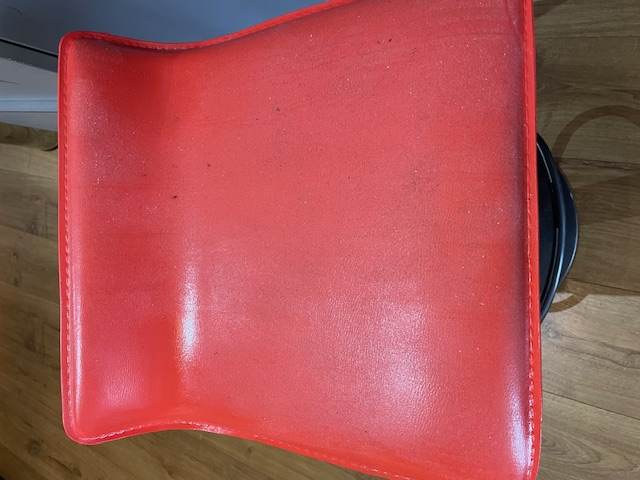

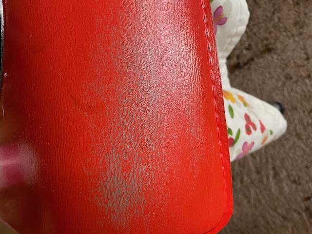

Bonjour, après plusieurs jours de rénovation le vernis colle, impossible d'utiliser mes sièges, j'ai essayé d'enlever le vernis avec de l'acétone, cela m'enlève aussi la peinture et colle encore plus. Que faire?
La 1ère photo j'avais mis un tissu dessus et le vernis à coller au  tissu.
La 2ème photo c'est après avoir passer l'acétone, mais je n'ai pas continué voyant que la peinture s'enlevait.

    La peinture devait très certainement déjà coller avant d'appliquer le Vernis.
    Le Vernis ne résout pas l'aspect collant, il l'aggrave généralement.
    Le problème est du soit à un nettoyage insuffisant, soit une incompatibilité support / peinture mais c'est beaucoup plus rare.
    Vous devez pour commencer utiliser et persister avec l'acétone jusqu'à ce que le support ne colle plus. Tans pi pour la peinture si elle part avec l'acétone.
    Une fois cette étape réalisée, nous vous préciserons par téléphone directement les étapes suivantes au 05 57 34 69 72.
    j'ai eu exactement le même problème, sur des fauteuils en skai. Je les avais nettoyés puis repeints avec uniquement des produits Sofolk. Le vernis, Sofolk également, colle. Je n'ai jamais réussi à résoudre le problème (je n'ai pas voulu passer de l'acétone). Résultat : mon fauteuil est un attrape-poussière, elle se fixe dessus en permanence.
