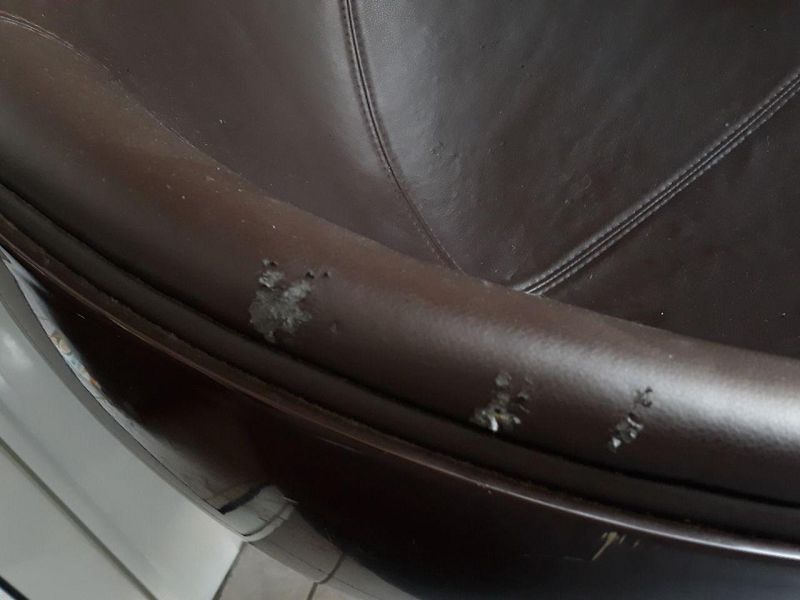

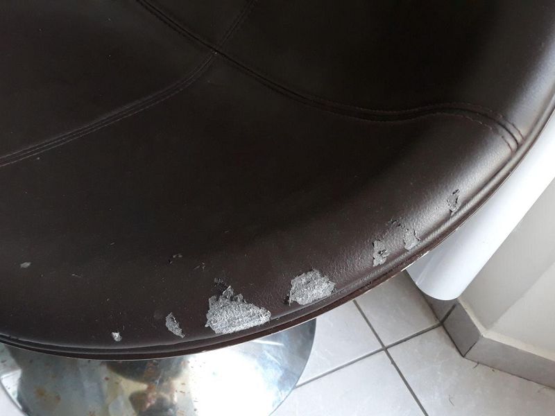

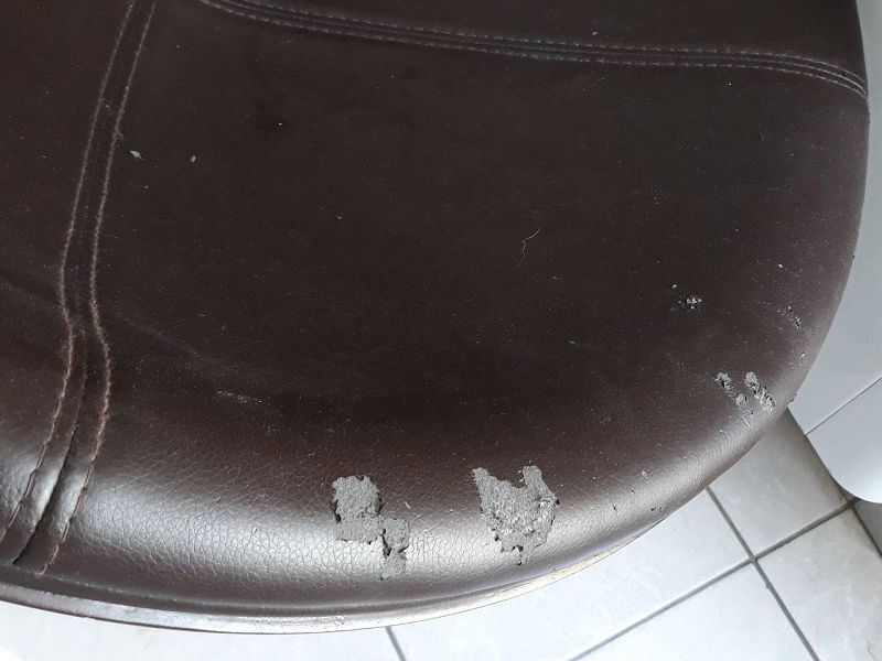

Bonjour,
Je suis locataire et mon lapin a mis des coups de dents dans un fauteuil qui semble être en simili-cuir. J'aimerais savoir s'il est possible de le réparer / recolorer pour éviter de devoir en racheter un autre.
Voici trois photos pour vous montrer l'étendue des dégats...
Merci d'avance.

    Bonjour,
    Le niveau de dégradation de votre simili-cuir est à la limite du réparable. Pour commencer, nous vous conseillons de légèrement poncer au papier abrasif 240 les zones abîmées et de les dégraisser à l'alcool à brûler. Appliquer ensuite une ou plusieurs couches fines de Réparateur Skaï. Si la réparation est convenable et satisfaisante, il conviendra de recolorer et vernir par dessus pour cacher les réparation.
    Notez que nous proposons des kits complets de rénovation pour fauteuils skaï ici.
