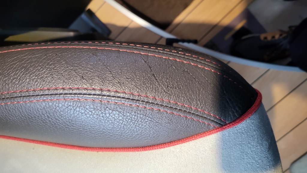

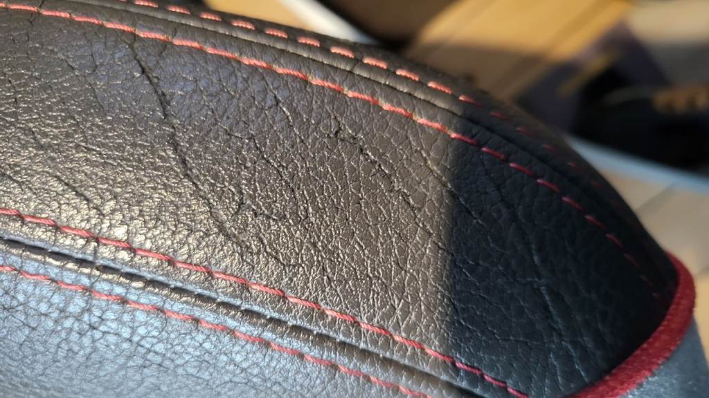

Est-il possible de récupérer les fissures des sièges de mon fourgon en simili-cuir avec votre produit de rénovation ? Les fissures ne sont-elles pas trop importantes ?
Merci d'avance
MR BASLE
  • Siège de fourgon en similicuir - 1
  • Siège de fourgon en similicuir - 2
    Il n'est heureusement pas trop tard pour réparer vos fissures et surtout limiter la dégradation du similicuir. Si vous ne faites rien rapidement, vous serez très probablement obligé de faire changer la pièce concernée.
    Vous pouvez réparer vos fissures en les comblant à l'aide de notre RépaCuir. Ce produit compatible cuir/similicuir, restera souple une fois sec. Il existe en blanc ou en anthracite (commandez l'anthracite dans votre cas).
    La difficulté ne sera pas la réparation en elle même mais rendre celle-ci la plus invisible possible.
    Pour commencer, ne commandez que le RépaCuir. Avec un peu de chance la couleur correspondra et la réparation sera discrète. Dans le cas contraire, vous devrez nous envoyer un appui-tête (par exemple), afin que nous puissions reproduire votre teinte au plus proche. Vous pourrez alors repeindre la réparation...

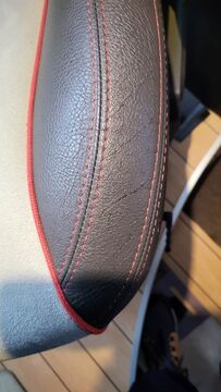

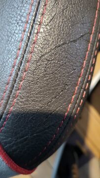

    Bonjour ,
    Bien reçu le répa cuir dont vous pouvez voir le résultat...La couleur anthracite est parfaite...
    Que me conseillez-vous maintenant , le vernis ?
    Merci, dans l'attente de commander les produits de finition.
    C'est chanceux pour vous que la couleur soit parfaite.
    Il est absolument nécessaire d'appliquer dans ce cas notre Vernis Soyeux pour cuir avec Anti-uv ici.
    La finition la plus largement utilisée est la finition satinée.
    Même si vous ne faites que de la retouche de peinture, nous vous conseillons de vernir l'ensemble du canapé.
    Le vernis est un produit d'entretien qu'il convient d'appliquer au moins tous les 6 mois sur les zones les plus sollicitées.
    En appliquant votre vernis partout, vous aurez ainsi l'assurance d'une brillance homogène !
