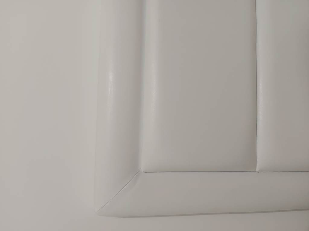

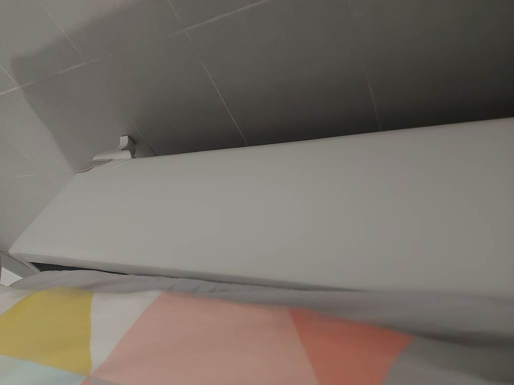

Je souhaiterais repeindre la tête de lit ainsi que les côtés similicuir blanc. Je voudrais tout repeindre en beige, est-ce possible ? Si oui, quelle quantité de peinture dois-je prendre ? Merci.

    Oui, il est tout à fait possible de repeindre la tête de lit ainsi que les côtés en similicuir blanc en beige. Pour ce faire, voici les étapes recommandées :
    1. Ponçage : Avant de commencer la peinture, assurez-vous de poncer légèrement la surface pour créer une adhérence optimale.
    2. Dégraissage : Ensuite, dégraissez la surface pour éliminer toute trace de saleté, de gras ou de produits qui pourraient nuire à l'adhérence de la peinture.(acétone)
    3. Peinture : Appliquez la peinture beige en plusieurs couches fines plutôt qu'une seule couche épaisse. Cela permettra un séchage plus uniforme et un meilleur résultat. En général, une quantité de 500 mL devrait être suffisante.
    4. Vernissage : Une fois la peinture sèche, il est recommandé de vernir le projet. Le vernis protégera la peinture et assurera une plus grande durabilité dans le temps.
