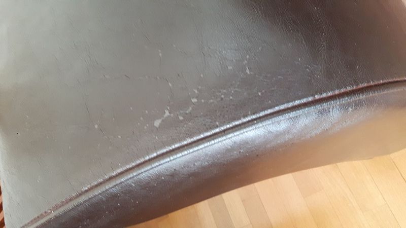

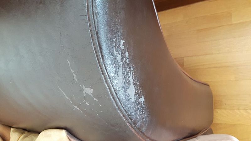

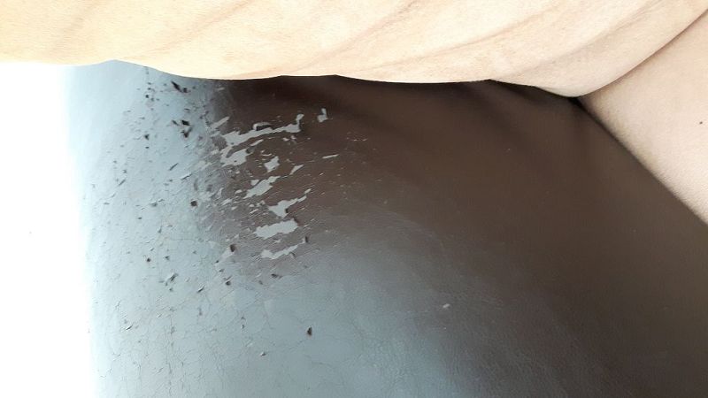

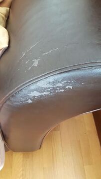

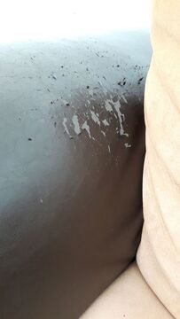

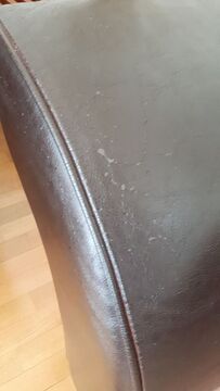

Nous avons un fauteuil 3 places en simili-cuir de couleur noire acheté chez Maison Coloniale il y a 10 ans.
Aujourd'hui, la peau s'enlève de plus en plus et je ne sais quoi faire.
Pourriez-vous me conseiller ?
En vous remerciant par avance,

    Dans votre cas, il s'agit de la coloration qui s'enlève et nous pouvons vous fournir les produits nécessaires pour  rénover votre canapé skaï.
    Etant donné que votre problème se situe un petit peu partout sur votre simili-cuir, vous n'aurez pas d'autre choix que de recolorer tout votre canapé pour obtenir un résultat impeccable.
    Dans cette optique, vous aurez besoin des produits suivants :
    - de l'acétone (que vous trouverez à moindre coût dans la plupart des magasins spécialisés ou grandes surfaces)
    - 500ml de peinture skaï noire
    - 200ml de vernis skaï incolore satiné
    - les accessoires (optionnel): une feuille de papier abrasif grain 240 (ou 400,  un rouleau mousse)
    La rénovation du skaï est très facile et à la portée de tous. Une notice complète vous sera livrée avec vos produits.
