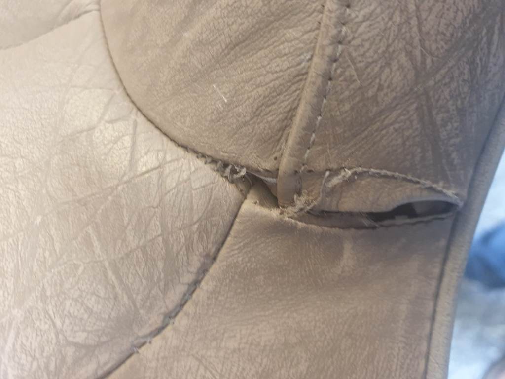

J'ai acheté vos produits pour refaire les cuirs d'une super 5 Bacarra, et je me retrouve avec une couture complètement ouverte avez vous une solution pour ce type de réparation ou dois-je boucher le tout avec du répar'cuir mais au risque que sa s'ouvre encore plus !?!
Et les produits sont au top :) !
Romain
  • Réparation Couture sur siège en cuir Automobile
    La pâte réparatrice est capable de faire des miracles, toutefois dans votre cas, vous lui en demandez trop ! En effet, celle-ci dispose d'un pouvoir de traction limité et ne tiendra pas...
    Vous n'avez pas d'autre choix que de faire un peut de couture si vous souhaitez une réparation solide et durable. Le RépaCuir pourra éventuellement vous servir à masquer tout ou partie de vos coutures si celle-ci ne sont pas belles.
