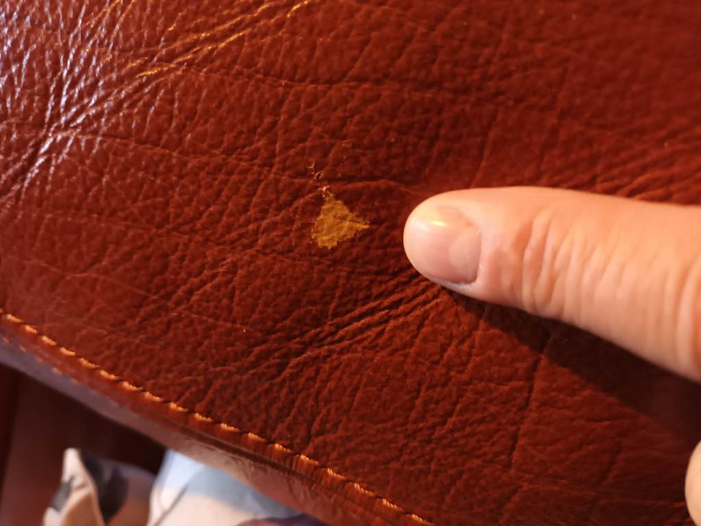

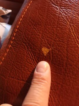

Après la dernière visite de nos petits-enfants nous avons découvert un "accident" sur notre canapé en cuir. Il est d'aspect brillant et sur une surface d'environ 2 centimètres-carrés la "pellicule" brillante est partie et laisse apparaître le cuir brut non coloré. L'épaisseur manquante ne fait que quelques centièmes de millimètres. Quel(s) produit(s) préconisez-vous pour effectuer la réparation la plus discrète possible ?
Merci par avance,
Patrick CAMUT
  • Accident sur canapé en cuir : Retrouver un aspect impeccable
    Pour réparer ce dommage vous avez besoin de notre recolorant pigmentaire. Il est indispensable de choisir la couleur "j'envoie un échantillon".
    Faites un petit prélèvement, 12mmx2mm au strict minimum, puis envoyez-le après avoir validé votre commande.
    Appliquez la peinture avec un petit pinceau.
    ATTENTION, le résultat ne sera probablement pas totalement invisible et pour une intervention discrète il est parfois préférable de repeindre la pièce en entier.
    Je vous recommande ensuite de revernir avec un vernis brillant. Appliquez ce vernis sur l'ensemble du canapé pour harmoniser la brillance globale. Tout vos cuirs seront alors de nouveau bien protégés contre les petites agressions.
