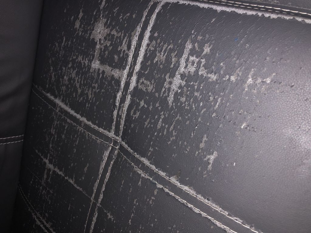

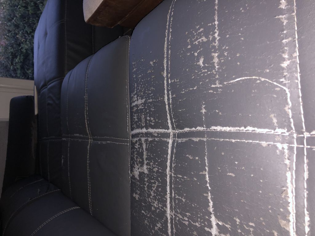

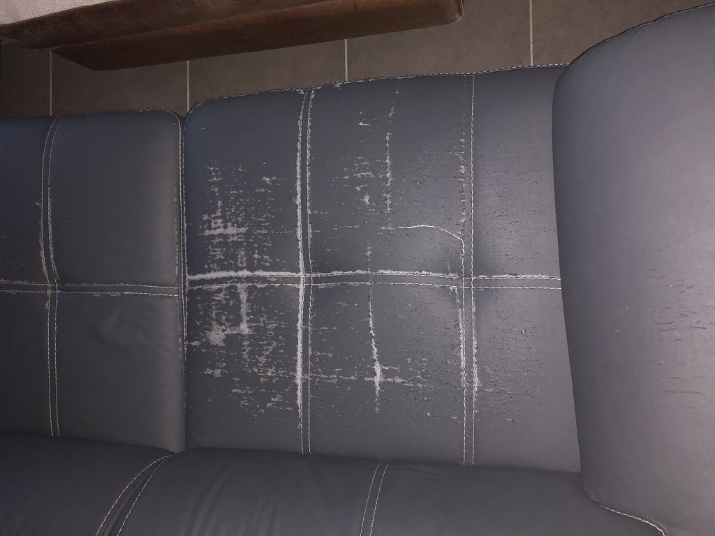

J’ai un canapé en Skaï qui s’écaille.
Je penses que cela doit être dû à l’usure.
Pouvez vous me proposer une solution rénovation ?
  • Renseignements canapé Skaï ecaillé - 1
  • Renseignements canapé Skaï ecaillé - 2
  • Renseignements canapé Skaï ecaillé - 3
    Il est possible de rénover votre canapé en simili-cuir qui s'écaille.
    Tout d'abord, préparez la surface en la ponçant légèrement avec le poids de la main pour casser le vernis d'origine et créer une surface d'accroche.
    Grâce à notre recolorant vous pourrez redonner sa couleur d'origine à votre canapé, il s'applique très facilement avec un petit rouleau en mousse, en 2 ou 3 couches.
    Après il suffit de vernir avec notre vernis pour skaï afin de protéger durablement la couleur contre le temps et les frottements.
    Pour une couleur sur mesure, envoyez-nous un échantillon de simili prélevé sur une partie non visible du canapé.
