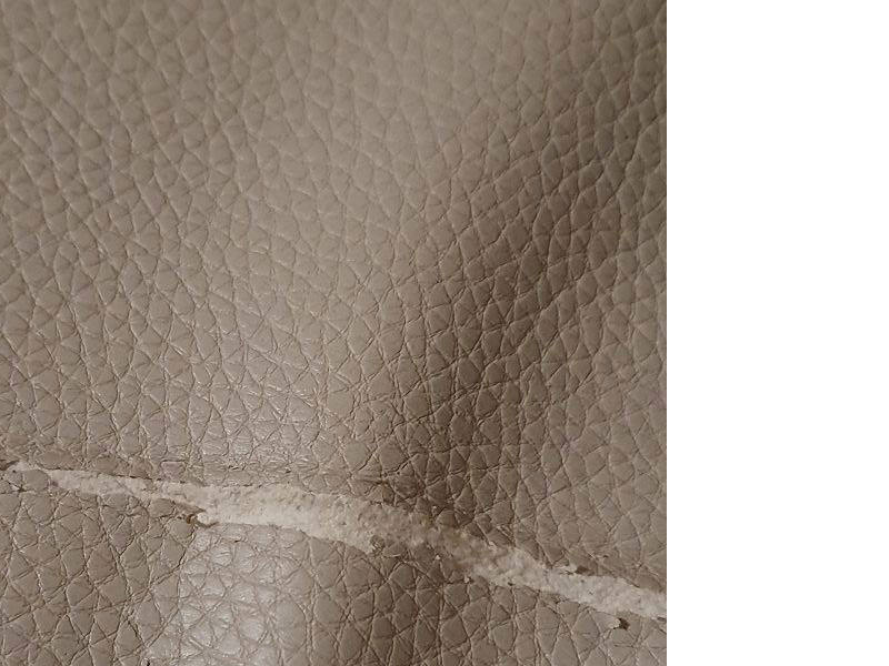

Je possède un fauteuil  en simili (enfln  je pense)je voulais savoir si je pourrais rénové cela  et avoir le même dessin uniforme?

    Il s"agit bien de simili-cuir.
    Il n'existe pas de solution pleinement satisfaisante pour réparer ce type de dommage car le motif est perdu.
    Appliquez notre fluide réparateur pour simili-cuir goutte à goutte sur la plaie, laisser pénétrer et sécher. Renouveler l'application jusqu'à être à niveau avec l'enduction d'origine.
    Recolorez ensuite avec le recolorant pour simili-cuir, puis appliquez une couche de vernis de protection.
    Ces produits sont réunis dans des kits de retouche, et des kit pour canapé.
    Au moment de choisir la couleur de votre kit, sélectionnez "je souhaite recevoir le nuancier Sofolk" ou "je fourni un échantillon" , puis finalisez votre commande.
