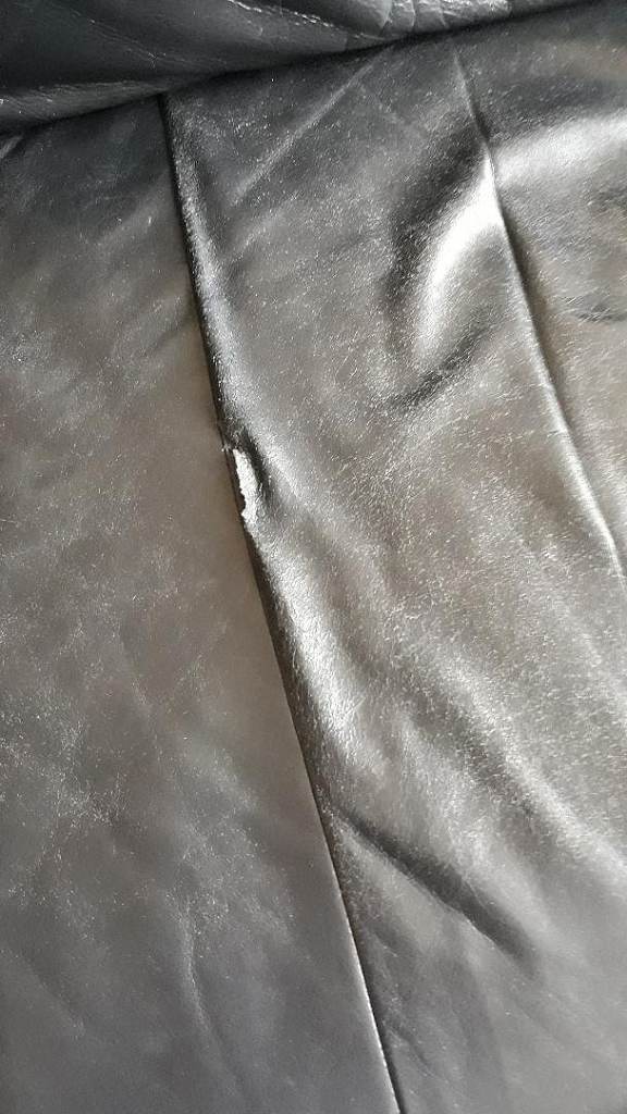

Je voudrais rénover un canapé en cuir, mais il y a une petite déchirure.
Quels sont vos conseils

    La réparation n'est pas certaine dans votre cas, à cause du fait que le trou est situé le long de la couture.
    Pour réparer un trou il faut glisser une pièce derrière le cuir déchiré et la coller. Si vous ne pouvez pas déployer la pièce à cause de la couture cela n'est pas réalisable malheureusement.
    Si vous pouvez réparer alors il vous faut un kit déchirure ainsi qu'un kit rénovation adapté à la taille de votre canapé. Ces kits contiennent tout le nécessaire pour préparer, réparer, recolorer, vernir et hydrater vos cuirs, ainsi kit manuel détaillé.
