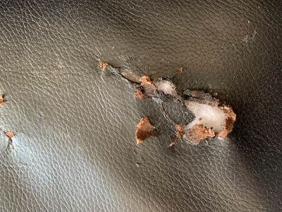

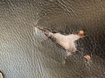

Notre canape a été abime mais nous ne savons pas par quoi exactement? un produit chimique peut être ?
comment pouvons nous le réparer? il est en cuir
merci pour vos réponses
Répondre
Réponse
Commencez par supprimer la zone endommagé et déformée en recoupant proprement une forme régulière.
Utilisez du cuir fin et notre pâte réparatrice pour coller un grand patch derrière le trou. Le côté chair (fibreux) de la pièce doit être face à vous.
Si possible, prélevez une pièce de cuir de la bonne taille sur une partie cachée du mobilier et utilisez-là comme un greffon à l'emplacement du trou. Coller avec la pâte.
SI vous ne pouvez rien prélever, utilisez le cuir fin en collant plusieurs couches entre-elles jusqu’à être à niveau.
Combler la plaie qui résulte de cette opération avec la pâte à nouveau, puis poncer doucement l'excédent. Renouveler si besoin, de sorte à intégrer la pièce le plus discrètement possible.
Recolorer au moins la pièce réparée en entier, jusqu'à ses coutures. Pour un résultat parfaitement homogène, recolorez le mobilier en entier.
Appliquez un vernis de protection.
Ré-hydrater vos cuir à l'huile de pieds de bœuf.
Les deux dernières opérations sont à renouveler au moins une fois par an, en entretien.
