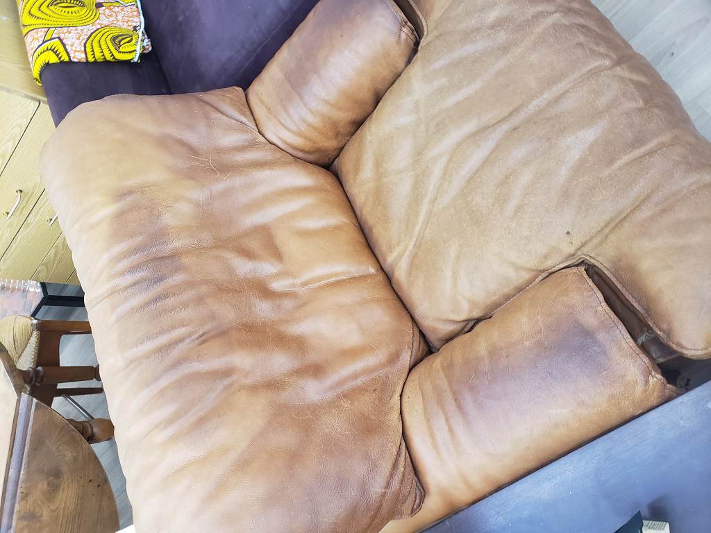

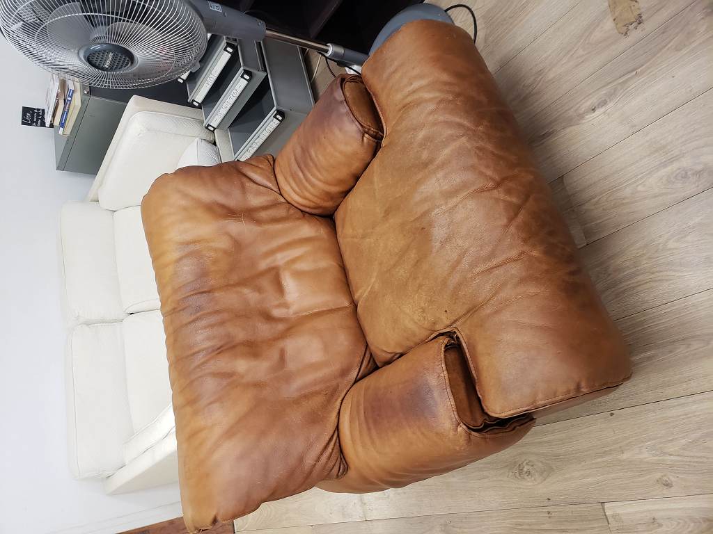

Bonjour à tous,
j'ai récupéré ce fauteuil de mes parents : il était dans son jus depuis 50 ans.
Très sec, je l'ai nourri plusieurs fois avec un lait pour cuir standard. Ca a pas mal amélioré la situation sur la majeure partie du fauteuil, mais a eu tendance à faire ressortir des zones sombres au niveau de la nuque et des accoudoirs.
Question si vous pouvez m'aider svp :
* a quoi sont dues ces taches (en particulier celle au niveau de la nuque)?
* comment les traiter / les réduire ?
merc beaucoup  par avance pour votre aide
  • Avis sur un fauteuil club (Roche Bobois) de 50 ans - 1
  • Avis sur un fauteuil club (Roche Bobois) de 50 ans - 2
    >>> Ce sont des tâches de sébum, du gras naturellement secrété par l'homme. Sur les vieux fauteuils il s'accumule au niveau de la tête et des accoudoirs.
    >>> Ces tâches ne sont pas récupérables autrement que par recoloration du fauteuil. La difficulté c'est le risque que ce gras se mélange avec la nouvelle peinture et l'empêche de sécher correctement. Dans votre cas il faut entreprendre un très sérieux dégraissage avant toute opération, soit exactement l'inverse de ce que vous avez fait, malheureusement.
    Une rénovation de ce type implique pas mal d'étape, je vous recommande de contacter nos conseillers par téléphone pour ne pas commettre d'autres impairs  ; )
