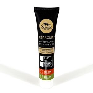

Reparador de desgarros y arañazos en polipiel
El reparador de desgarros para skai Sofolk es una pasta reparadora especializada para rellenar grietas, arañazos, desgarros y cortes en skai de automóvil.
Disponible en antracita o blanco (tubo de 25 g), sustituye las capas de recubrimiento dañadas y conserva su flexibilidad tras el secado.
Aplíquela con una espátula flexible o el borde de un cartón, en capas finas sucesivas, y lije el excedente una vez seca.
