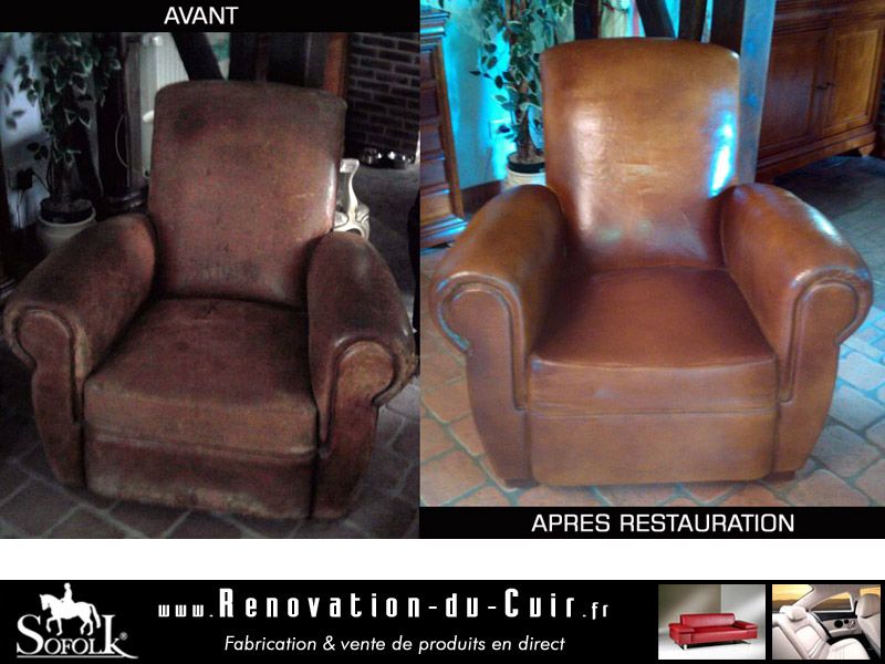

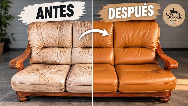

RENOVACIÓN DE UN SOFÁ DE CUERO: EN EL MISMO COLOR
Renovar un sofá de cuero es muy fácil. Antes de empezar, asegúrese de trabajar en un lugar seco y ventilado. Lleve cajas de cartón para proteger el suelo.
Una buena renovación requiere un trabajo cuidadoso y el uso correcto de los productos.
Respete el orden de aplicación de los productos y los tiempos de secado.
  1.  La limpieza es la fase más importante de la renovación.
    Sin esta operación, el recolorante y el barniz no podrán penetrar y adherirse al cuero.
    Comience por lijar ligeramente los asientos, los reposabrazos y la cuña de riñón. El lijado debe hacerse sobre el cuero seco con papel de lija fino (grano 240). El objetivo es romper el barniz original.
    Con el Limpiador de Sebo o el Limpiador de Cuero/Eliminador de Manchas, limpie los rastros de sebo en el lugar de las apoyacabezas, incluso si no hay rastros aparentes.
    Si la mancha es importante, repita la operación tantas veces como sea necesario, sin acelerar el proceso de secado, hasta extraer todo el sebo (utilice preferentemente un paño de microfibra para limpiar).
    Aplique también una pequeña cantidad de Desengrasante/Stripper o acetona en el marco para eliminar el brillo.
    En el caso de un cuero muy seco, aplicar una o dos capas de aceite alimentario después de la limpieza. Espere unos diez días para que el aceite se filtre en el espacio interfibrilar antes de comenzar la reparación y luego la coloración

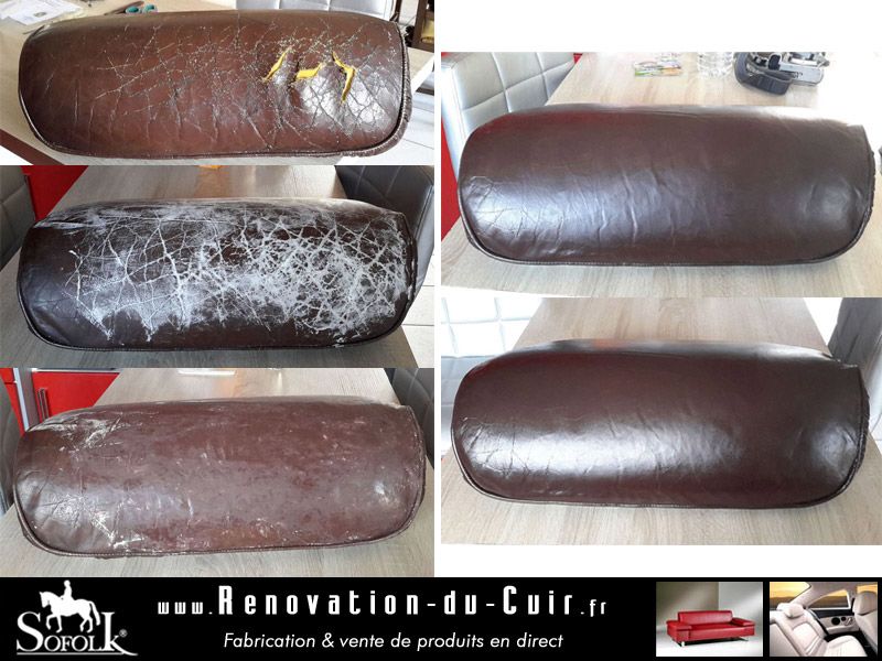

  2. Reparación de arañazos, grietas y agujeros de cigarrillos
    Aplique la pasta reparadora de cuero con una espátula o con el borde recto de un cartón. Para rellenar los huecos del cuero, necesitará varias aplicaciones, ya que la pasta se encoge al secarse. Lijar después de cada aplicación para igualar la superficie.
    Para reparar un desgarro o un agujero abierto en el cuero, laminar con un pequeño trozo de cuero. Deslice el trozo de cuero entre la espuma y la parte posterior del cuero y péguelo con la pasta. Rellene también los huecos con la pasta.
    Si su cuero está "pelado" en algunas partes, tendrá que aplicar un poco de pasta para impermeabilizarlo y alisarlo para poder recolorearlo adecuadamente.
    Tenga cuidado: la pasta se seca rápidamente (unos minutos), evite el exceso de grosor. Esperar una hora antes de volver a pintar. La pasta reparadora también tiene un índice de estiramiento limitado, en las bases donde las espumas son blandas, el estiramiento del cuero puede hacer que aparezcan roturas. Para evitar este problema, no sobrecargue con Pasta Reparadora, cambie la espuma o contrapegue con un trozo de cuero si el cojín es desmontable. NB: no dude en consultarnos sobre este punto, podemos proporcionarle un trozo de cuero y el asesoramiento adecuado.

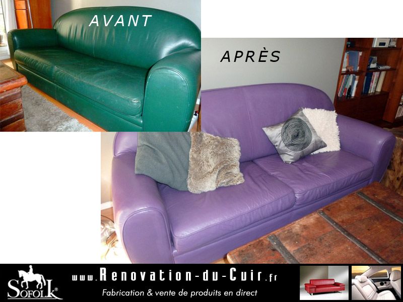

RENOVACIÓN DE UN SOFÁ DE PIEL: CAMBIO DE COLOR
  1. Limpieza: igual que la renovación del sofá de cuero en el mismo color (ver arriba)
  2. Reparación: igual que la renovación del sofá de piel en el mismo color (ver arriba)
  3. Recoloración: igual que la renovación del sofá de cuero en el mismo color (ver arriba)
  4. La protección de su trabajo es esencial.
    El barniz (producto a base de agua) suministrado para los cambios de color es diferente del barniz de seda. Evidentemente, protege la coloración del roce repetido y limita la suciedad, pero permite, sin limpiar ni lijar, la aplicación de una capa adicional de Recolorante Pigmentario encima. Esta operación es obligatoria y debe repetirse regularmente en las zonas más estresadas de su sofá o sillón.
    Aplicar 1 o 2 capas con una esponja limpia 48 horas después del repintado y 1 capa tres semanas después.
    Es importante: Deje pasar quince días para obtener el color final. En efecto, el agente colorante se hunde lentamente en el cuero para fijarse bien, y según el estado del cuero, poroso o muy abierto, el color inicial puede influir en el nuevo color. Si esto ocurre, tendrá que aplicar una capa de recolocación del barniz y, a continuación, volver a aplicar una buena capa de barniz. Por esta razón, recuerde guardar su pigmento recolector, ¡puede volver a utilizarlo!
  5. Aceite nutritivo: el mismo que para la renovación del salón de belleza en el mismo color (ver arriba)

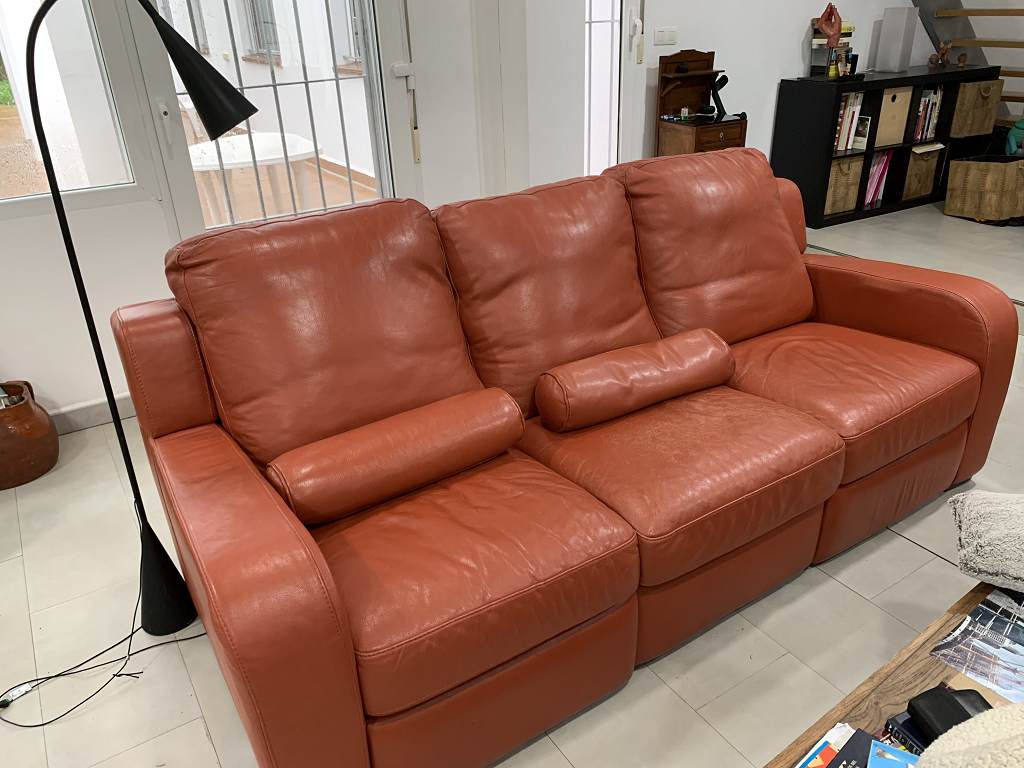

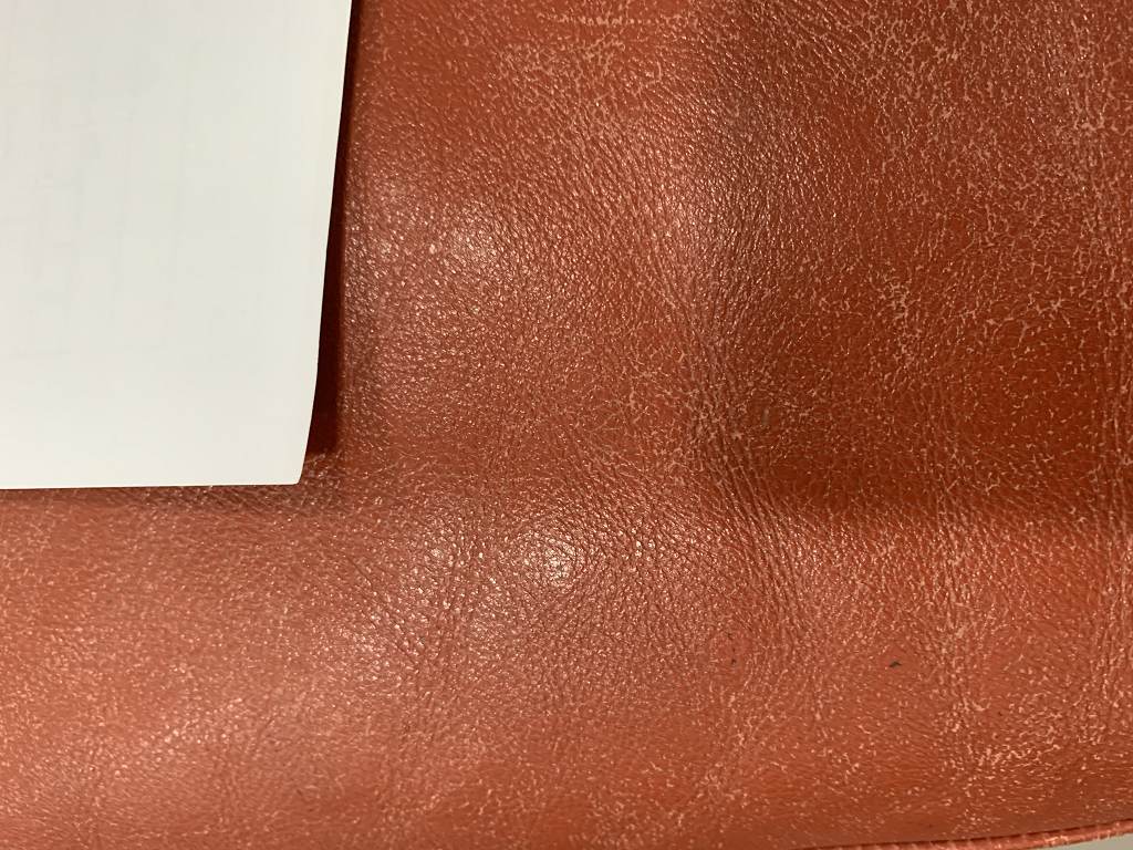

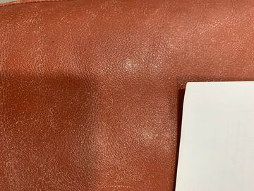

    Buenas tardes.
    Deseo reparar y cambiar el color de mi sofá de piel color caldera hacia un tono grisáceo pero con aspecto algo envejecido y acabado mate a ser posible. Es de piel con tratamiento protector, no piel flor. Les envío fotos del estado actual y del aspecto buscado.
    ¿Pueden decirme si con sus productos puede lograrse este efecto y cuáles serían los pasos a seguir?
    Muchas gracias. Un saludo.

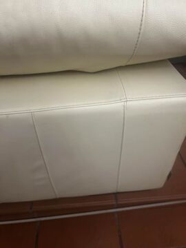

  5. Respuesta

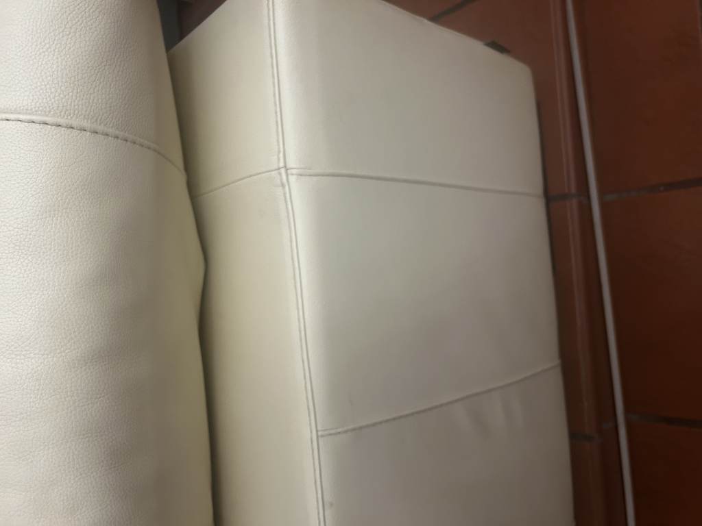

    Hace un tiempo compré en Amazon un barniz de sofolk para restaurar un sofá. El color creo q era el marfil, puede ser el 22? En Amazon ya no lo venden porque estoy intentando volver a realizar el pedido. Me podrían ayudar? Tengo 2 sofás de 3 plazas, los asientos están desgastados, querría todo lo necesario para q me queden perfectos como antes. Espero su contestación. Un saludo
