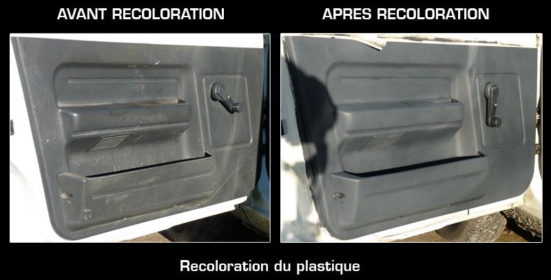

Para renovar sin desmontar, de forma duradera, recoloreando en el color original o en otro color (ver carta de colores), todos los plásticos interiores y exteriores de su vehículo.
Es posible renovar, por ejemplo, el salpicadero, las molduras de las puertas, los retrovisores, los parachoques, etc.
  1. Lijar las superficies a repintar con papel de lija fino (grano 180), para romper la capa dura
  2. Limpie y desengrase el polvo de lijado con una toalla empapada en acetona. Utilice guantes impermeables para este trabajo. Secar durante aproximadamente 1 hora.
  3. Reparar los elementos de plástico que se van a recolorear si es necesario con nuestro reparador de plásticos (grietas, ranuras, arañazos)
  4. Recoloree con nuestra Pintura Plástica. Aplicar con pistola o aerosol unas 2 o 3 capas finas.
  5. No es obligatorio aplicar nuestro Barniz Plástico, sin embargo lo recomendamos para una buena protección en zonas expuestas a diversos roces.

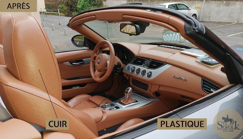

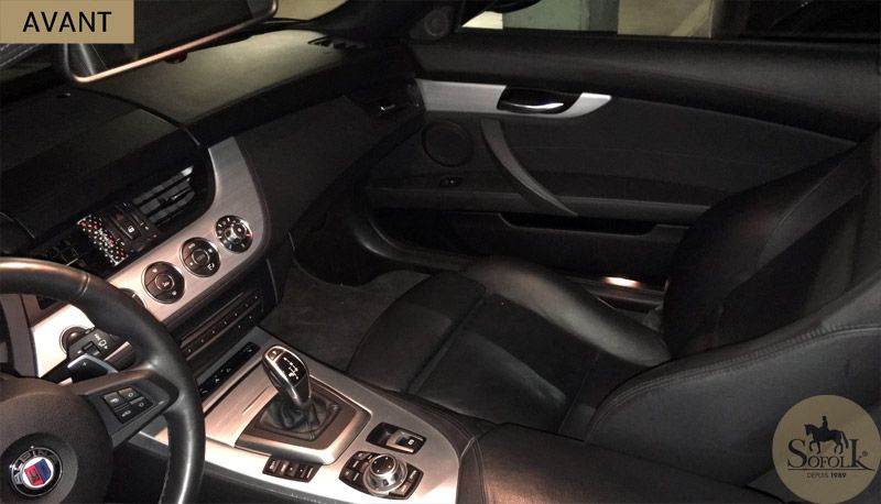

    Completamos la información anterior con más fotos.
    Además, tenga en cuenta que podemos fabricar cualquier color para su pintura plástica. Sólo tiene que facilitarnos la referencia del color o enviarnos una muestra.
