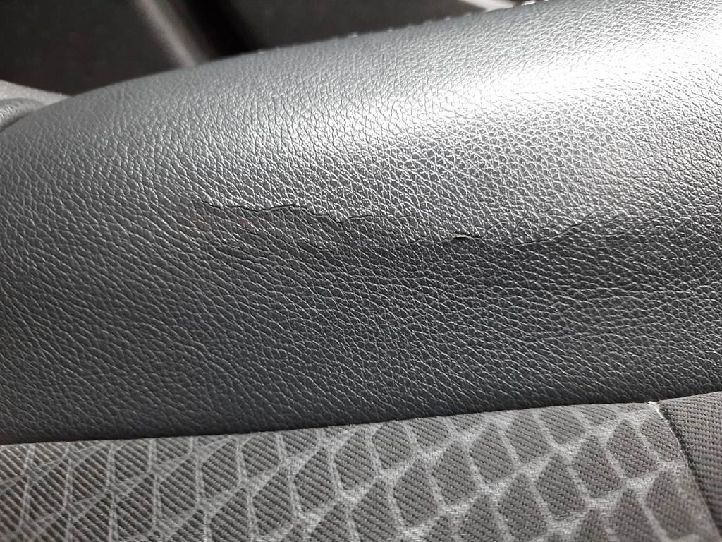

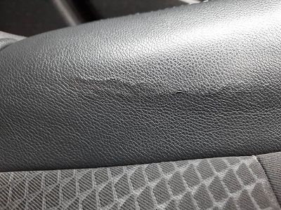

Bonjour, comme de nombreux propriétaires de Mégane 3 je suis confronté au problème du siège conducteur qui se craquèle. Pour le moment c'est plutôt bénin mais je voudrais stopper l'évolution.
Pour cela j'hésite entre le réparateur suivi du verni ou alors juste le vernis car ce qui me gène avec le réparateur est qu'il n'existe qu'en noir ou blanc et mon siège est plutôt anthracite.
Que me conseilleriez vous ?
Merci d'avance :)
  • siege Mégane 3
    Ce que nous observons actuellement sur votre siège en similicuir c'est l'enduction qui se décolle de son support tissé.
    Ce phénomène indique que la matière a perdu sa souplesse initiale et intervient parfois très rapidement, en fonction de la qualité de la matière.
    Quoi qu'il en soit il n'existe pas de solutions pour réparer, ni même pour stabiliser la zone.
    Pour information, il est en général possible d'intervenir sur du similicuir accidenté, mais pas sur de l'usure.
    En espérant vous avoir éclairé.
    Le support Sofolk.
    Bonsoir,
    Merci pour votre réponse,
    Il ne me reste donc plus qu'à trouver des housses sur mesure pour "cacher la misère" :(
