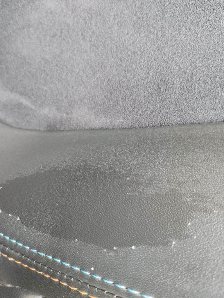

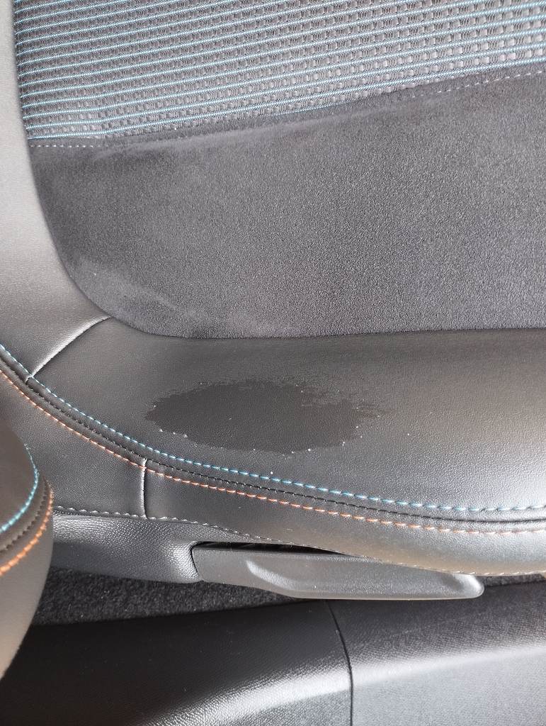

Le weekend end dernier, j'ai profité du beau temps pour faire un nettoyage complet de l'intérieur, notamment des sièges.
Il s'agit de sièges qualifiés par Peugeot de TEP (tissu enrobé de plastique), mais je pense que c'est ce qu'on appelle communément du simili cuir.
Il y a une sorte de film plastique transparent qui recouvre la partie plastique colorée imitation cuir.
 En voulant nettoyer mes sièges, cette pellicule plastique s'est effritée et a sauté (voir photo).
Qu'est-ce que je peux faire pour arranger ça ?
Est-ce que revernir avec le vernis simili cuir, en finition matte, pourrait marcher ?
Car le simili cuir dessous est en très bon état au final.
En vous remerciant,

    Votre similicuir semble perdre sa couche de vernis de protection.
    Il convient désormais de supprimer ce vernis en entier et de le renouveler proprement. Aidez vous d'un mélange d'eau et d'acétone pour enlever l'ancien vernis. Commencez par une faible concentration d'acétone et augmentez doucement la concentration en fonction du résultat.
    Appliquez ensuite un nouveau vernis de protection sur votre similicuir.
