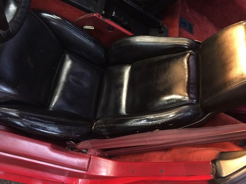

Bonjour, Je viens d'acheter une Corvette C4 de 1985. Les sièges ne sont pas vraiment abîmés mais à l'origine ils étaient visiblement beige (ceux d'origine trop usés .. ?) Actuellement ils sont noir mais ont l'air d'avoir été repeints à la bombe noire ... :( (bande de bricoleux du dimanche ...) Je n'ai rien trouvé sur le net si les sièges sont en cuir ou en pvc. Il faudrait que je dé-housse pour voir, ce qui est impossible pour l'instant. Pensez-vous qu'il soit possible de faire une accroche et de reteinter ceux-ci à l'origine, c'est à dire "Rouge-Bordeaux" ? A soir que les housses en cuir comme à l'origine sont proposées à 1.638,00 Eur ... Brrrrrrrrrr D'avance merci. Olivier
    Merci de nous adresser des photos pour mieux vous renseigner. Le problème du cuir ou du skai sera facile à régler . Dans le doute nous emploierons un recolorant compatible avec les deux matières.

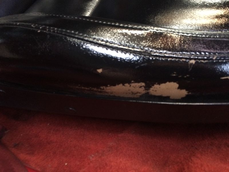

    Voici les photos, j'espere qu'elle conviendront.
    • Reteinte de sièges Corvette C4 1985 - 1
    • Reteinte de sièges Corvette C4 1985 - 2
    Nous pensons que la première chose à faire c'est d'essayer sur une petite surface ( la moins exposée ) d'enlever avec de l'acétone ,la peinture noire. Si cette recoloration part facilement il sera possible d'envisager une recoloration en rouge bordeaux.

    L'acétone retire une partie du noir mais pas la totalité. Le skai colle après mais il réagit plutôt bien si on n'insiste pas trop.

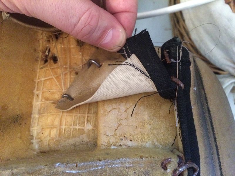

     Etes vous sur que les sièges sont en skai , est ce que vous pouvez découper au cutter une lamelle de cuir ou de skai sous un siège.
  12. Réponse
     Oui certain à 100%
    Malheureusement le noir ne part pas à l'acétone et le skai en prend pour son grade

     Si c'est de la peinture peut etre que le white spirite est plus éfficace , nous ne pouvons pas voir sur la photo si c'est vraiment du skai , il faudrait un gros plan.
  14. Réponse
    j ai moi meme ce modele mais de 1986   bordeaux interieur beige  d origine je confirme ce n est pas du cuir
