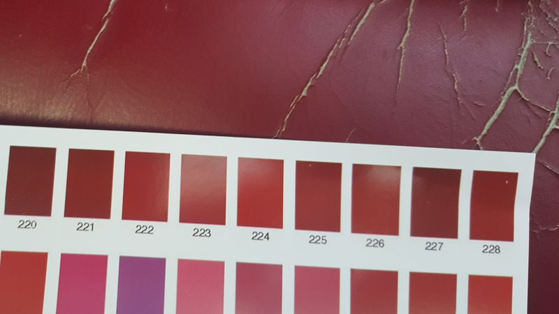

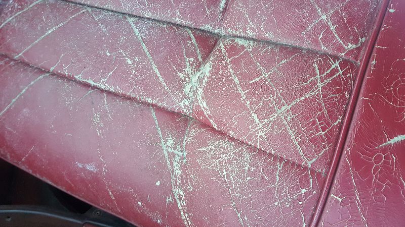

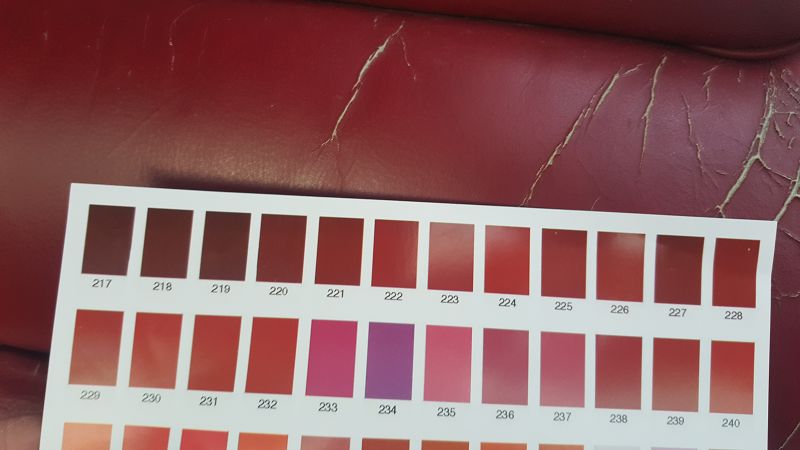

Je souhaite être conseillé sur les produits à acheter afin de réparer la sellerie de ma Cadillac de 1976.
Dès que mon sujet sera validé, je posterai des photos afin et j'aimerais que :
- vous me conseilliez sur la référence couleur à choisir
- vous me disiez quels produits et dans quel ordre je dois les appliquer
Merci beaucoup d'avance !
Christophe

    Avant de renover vos sièges nous vous conseillons de bien les graisser avec l'Huile "pied de boeuf" après la phase de nettoyage , laisser cette huile s'infiltrer pendant une huitaine de jours avant de recolorer .Poncer avant l'application de la première couche , si la surface n'est pas lisse comblez les cavités avec la pate réparatrice. Nous vous conseillons le kit conducteur ou le kit rénovation sièges avants et banquette arriére selon la recoloration que vous avez prévue . Nous remplacerons l'huile de nourriture par l'huile "pied de boeuf", merci de nous le signaler dans les commentaires de votre commande.Pour la couleur il nous est difficile de vous conseiller au vu des photos , vous pouvez peut être prelever une lamelle de cuir sous un siège.
    Merci beaucoup, cela veut dire que je peux vous envoyer l'échantillon afin que vous me donniez la bonne référence de couleur ?
