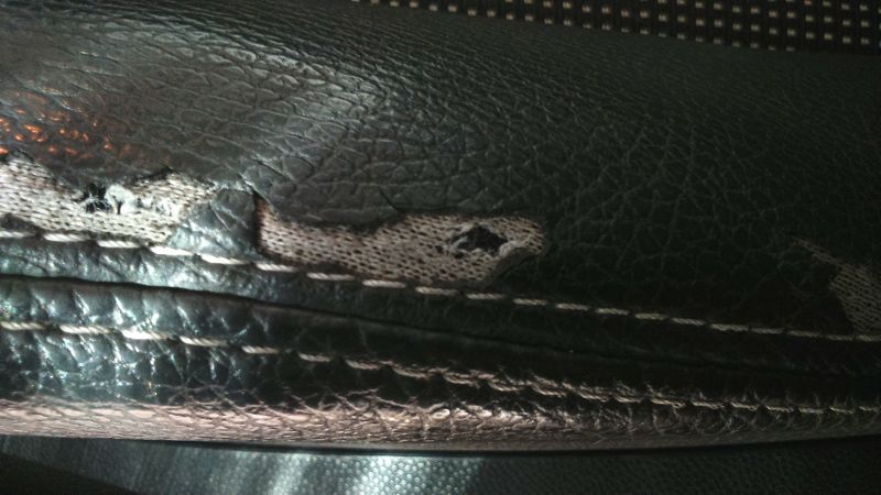

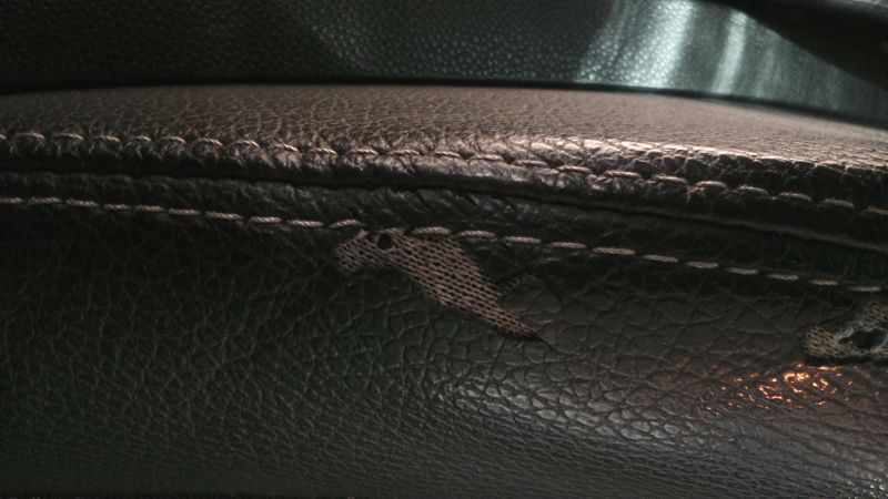

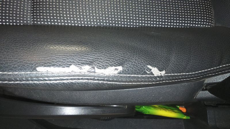

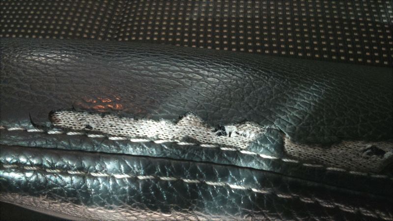

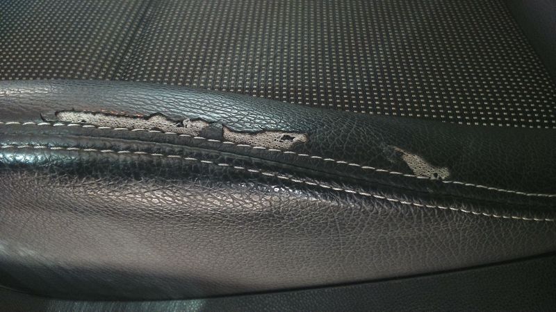

Je vous contacte car suite à l'achat d'un Opel Zafira B, j'ai constaté que le siège auto conducteur est abimé par quelques trous. Je ne sais pas exactement en quel matière il est (skaï ou cuir), et j'aimerais savoir si il est possible de réparer les trous présents et si oui avec quels produits.

    Apparemment c'est du skaï. Il vous faut le répare accrocs + le recolorant skaï. Nous vous conseillons le recolorant skaï a base solvanté plus résistant aux frottements que le produit à l'eau .
    Merci pour votre réponse rapide.
    Est-ce que le répare accrocs que vous me conseillez peut-il combler les trous qui sont assez important ? Serait-ce préférable de coller à la néoprène un bout de sky sur les parties manquantes avant d'appliquer le répare accrocs? Si oui, en avez vous en stock ?
    Concernant la couleur pour la recoloration, pouvez-vous me dire laquelle serait adapté pour mes sièges ?
    Finalement, avez-vous un produit pour protéger les sièges skai de mon auto afin d'éviter que de nouveaux trous se forment ?
