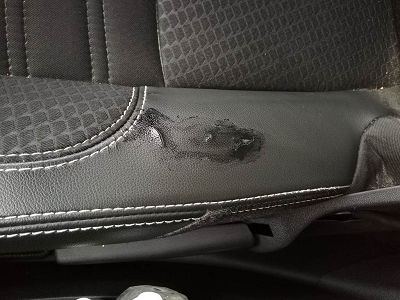

J'ai un problème avec ma rénovation de mon siège conducteur.
C'est une horreur, avez-vous une solution ?
  • Problème avec la réparation
    Le Répaskaï permet de déposer un semblant d'enduction sur la trame en tissu du simili-cuir, lorsque celle-ci est à nu.
    Il semble que votre usage ne soit pas approprié.
    Dans votre cas, la trame de tissu est-elle coupée? Si c'est le cas, une coupure sur du simili se répare à l'aide d'un patch à coller, entre le simili et la mousse. et la plaie qui en résulte peu être atténuée avec le Répaskaï. Ce patch peut-être réalisé avec un simple morceau de jean ou de cuir, et de la colle néoprène.
    Pour vous débarrasser des traces que vous avez faites, utilisez de l'acétone dilué avec de l'eau.
