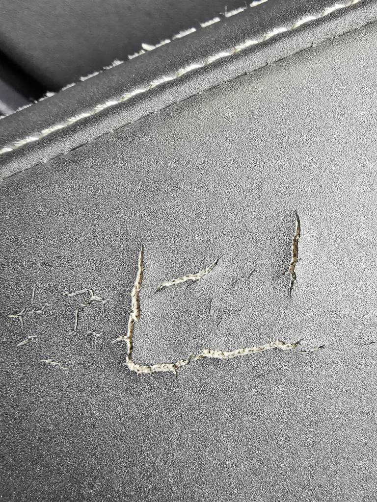

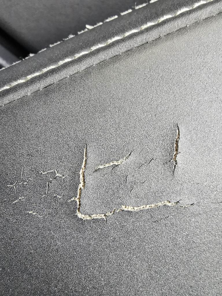

Bonjour, j'ai des doutes sur la distinction de quoi est faite la siège, et quoi utiliser pour la réparé. Merci

    Il s'agit de similicuir.
    Cette matière se rénove assez mal. Il est possible d'atténuer le problème mais pas de le régler car cela continuera malheureusement à évoluer.
    Utilisez la pâte de réparation skaï pour boucher les crevasses, puis utilisez ce kit pour réparer et recolorer.
    Un manuel détaillé accompagne chaque kit.
