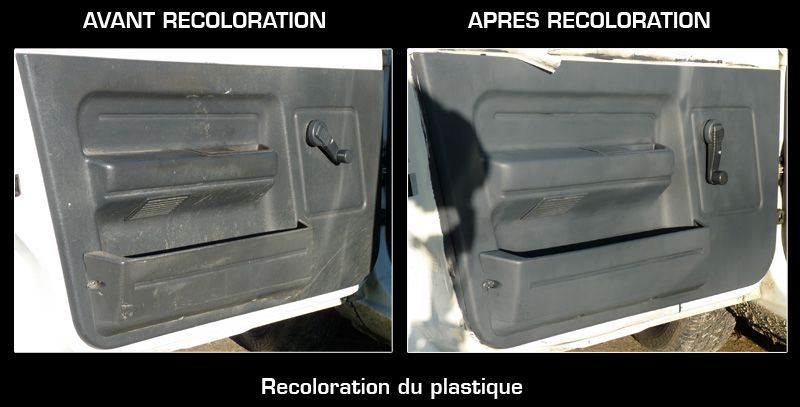

Pour rénover sans démontage, de façon durable,  en recolorant dans la couleur d’origine ou dans un autre coloris (voir nuancier),  tous les plastiques intérieurs comme extérieurs de votre véhicule.
Il est possible de rénover par exemple votre tableau de bord, garnitures de portière, rétroviseurs, pare-chocs, etc.
  1. Poncez  les surfaces à recolorer au papier de verre fin (grain 180), pour casser  la couche dure
  2. Nettoyez et dégraissez les poussières du ponçage à l'aide d'un essuie imbibé d'acétone.. Utilisez  des gants étanches pour effectuer ce travail. Séchage 1 heure environ.
  3. Réparez les éléments plastiques à recolorer si nécessaire avec notre réparateur plastique (fissures, rainures, griffures)
  4. Recolorez avec notre Peinture plastique.. Appliquez au pistolet ou en aérosol environ 2 ou 3 couches fines.
  5. Il n'est pas obligatoire d'appliquer notre Vernis Plastique, cependant nous vous le conseillons pour une bonne protection aux endroits exposés aux divers frottements
