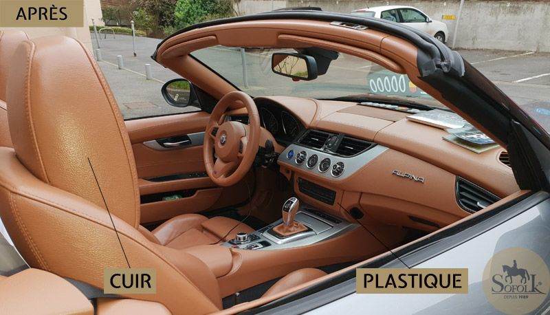

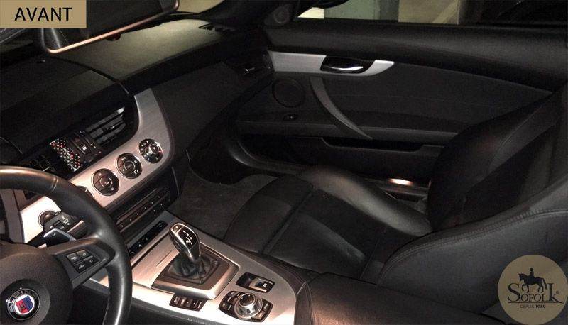

Tutorial sul rinnovamento delle plastiche automobilistiche
Per rinnovare senza smontare, in modo duraturo, ricolorando nel colore originale o in un altro colore (vedi tabella colori), tutte le plastiche interne ed esterne del suo veicolo.
Per rinnovare, senza smontare, in modo duraturo, tutte le plastiche interne ed esterne del suo veicolo. È possibile rinnovare, ad esempio, il cruscotto, i rivestimenti delle porte, gli specchietti retrovisori, i paraurti, ecc.

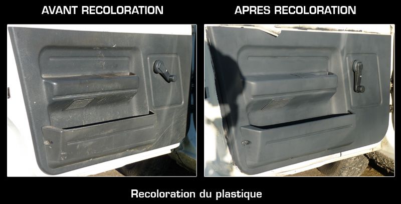

- Sabbia le superfici da riverniciare con carta vetrata fine (grana 180), per rompere il rivestimento duro .
- Pulisca e degradi la polvere di levigatura con un panno imbevuto di acetone. Per questo lavoro, utilizzi guanti impermeabili. Si asciughi per circa 1 ora.
- Si asciughi per circa 1 ora.
- Riparare gli elementi in plastica da ricolorare, se necessario, con il nostro riparatore di plastica (crepe, scanalature, graffi) .
- Ricopra con la nostra Pittura plastica. Applichi con una pistola a spruzzo o un aerosol circa 2 o 3 strati sottili.
- Non è obbligatorio applicare la nostra Vernice Plastica, tuttavia la raccomandiamo per una buona protezione nelle aree esposte a vari graffi.
