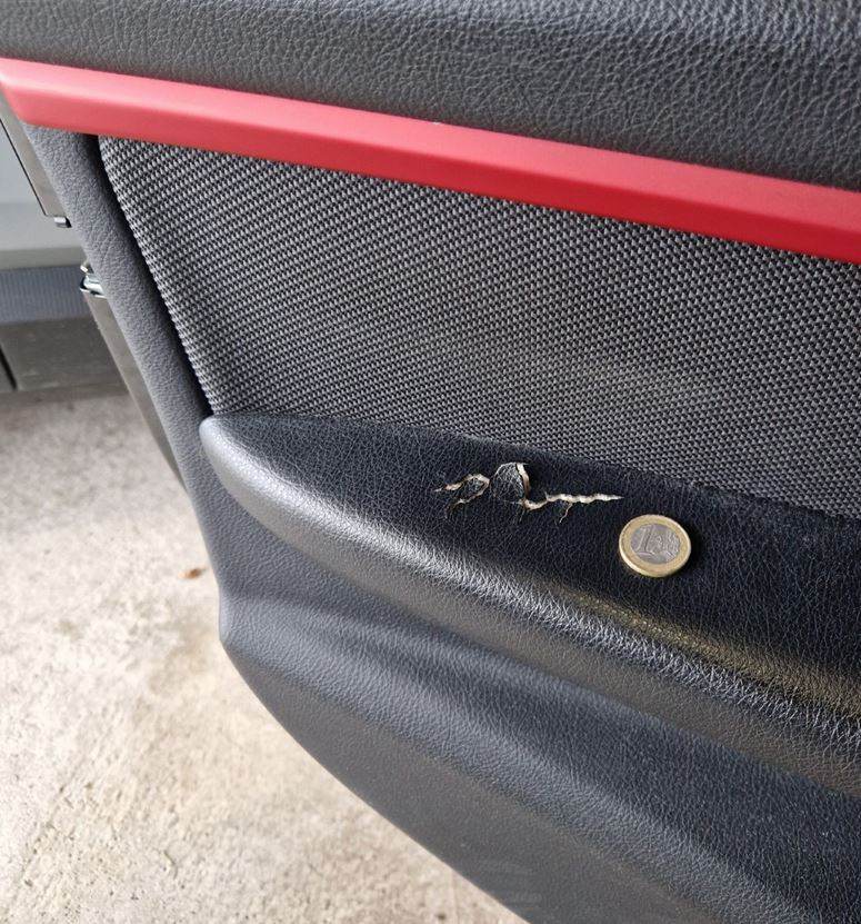

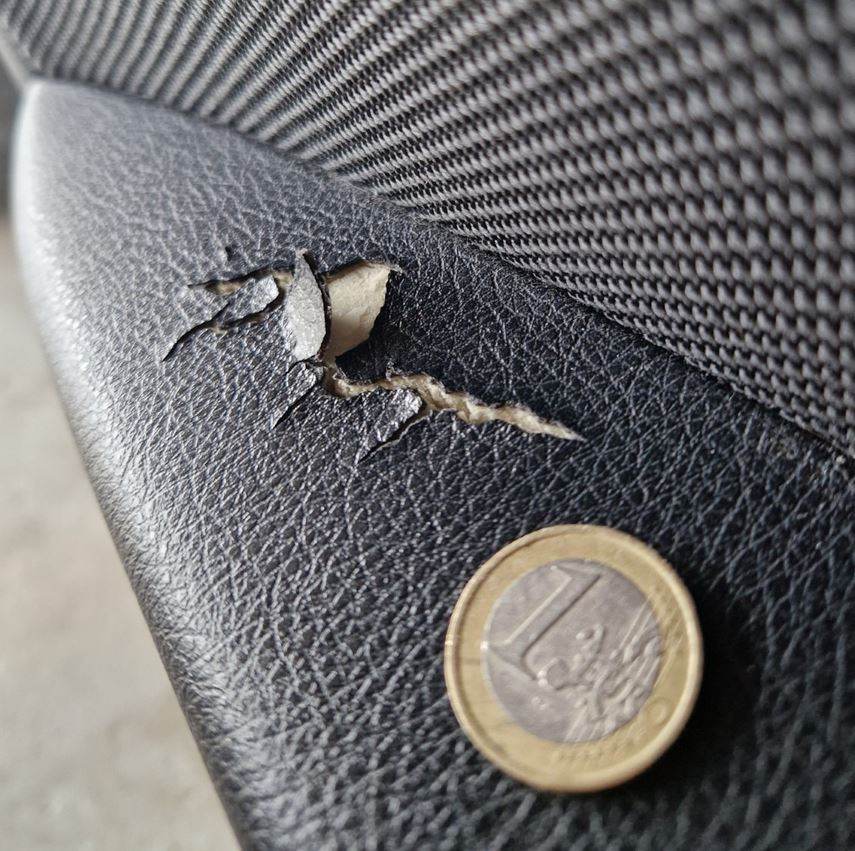

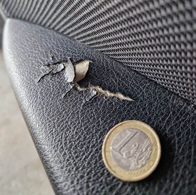

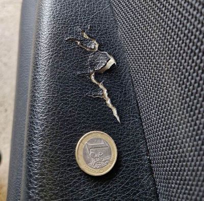

Je souhaite réparer un accoudoir de portière qui présent d'importantes fissures.
Sur un autre post vous avez proposé ce kit :
https://www.renovation-du-cuir.fr/automobile/siege-cuir/kit-renovation-volant-cuir--kivo.html
pensez vous que cela pourrait être efficace pour mon cas ?
je pensais d'abord recoller les morceaux qui se détachent avec de la superglue.
Merci d'avance pour vos conseils

    Je poste ici la réponse reçu par mail:
    Merci pour votre message.
    La réparation que vous souhaitez réaliser est tout à fait possible avec nos produits. Pour ce type d’intervention, nous vous recommandons d’utiliser un kit de rénovation volant cuir, qui offre de petites quantités parfaitement adaptées aux réparations ponctuelles sur accoudoirs, panneaux de porte ou zones localisées.
    La procédure est la suivante :
    1. Recollage du similicuir restant
      Utiliser une colle néoprène haute température pour refixer les morceaux encore présents et stabiliser la zone.
    2. Ponçage léger
      Poncer délicatement pour uniformiser la surface et supprimer les irrégularités.
    3. Comblement
      Appliquer la pâte réparatrice afin de reconstituer la matière dans les manques et lisser la zone.
    4. Recoloration
      Appliquer la teinte choisie pour redonner un aspect uniforme.
    5. Vernissage
      Terminer par le vernis protecteur afin de renforcer la durabilité et la résistance aux frottements.
    À noter : la réparation pourra rester légèrement visible, notamment dans les zones où le grain d’origine du simili aura disparu.
