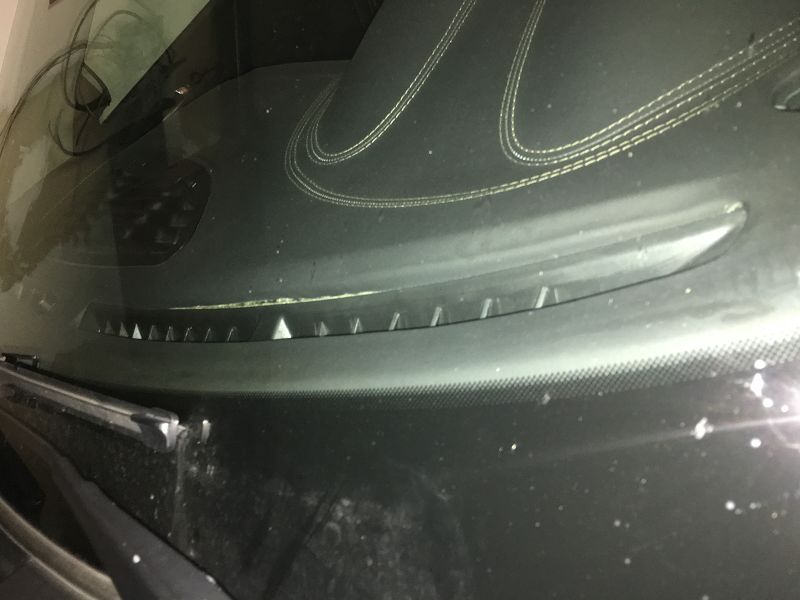

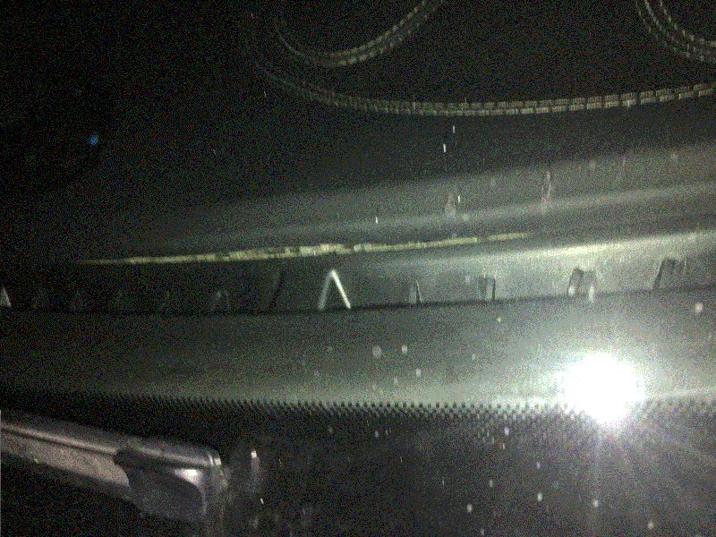

j'ai mon tableau de bord qui se déchire au niveau des bouches d'aeration, avez vous le possibilité de reprendre cela?
Connaissez vous quelqu'un sur le département 74 qui ferait cela?

    Bonjour il faut démonter le tableau de bord, puis avec beaucoup de patience à l'aide d'un séchoir pour ramollir le cuir et un outil décoller le cuir en commençant coté passager 1ere solution une fois atteint l'endroit décollé essayer de refaire les couture et coller a l'arrière un empiècement pour solidifier 2eme solution tout décoller et l'emmener chez un sellier ensuite vous n'aurez qu'à mettre de la colle spéciale sellerie mais juste au bord pas la peine de faire en plein car si ce défaut des 307 CC existe c'est couture trop près du bord trop tendu et pour comble complètement collé, sauf qu'un tableau de bord exposé au soleil la colle ramollie et là problème la colle retient le cuir et les coutures lâchent Voilà l'avis une femme

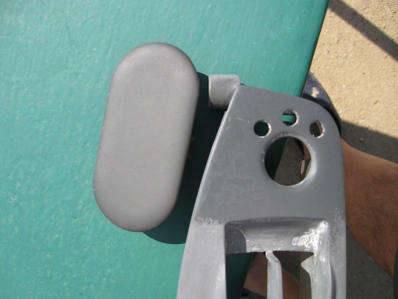

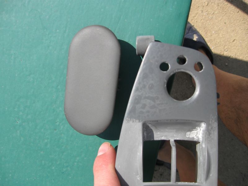

    Bonjour marc
    je vous ai envoyer un capuchon noir soul qui 1 cm , je sais c est petit mais les autres garniture sont trop grande !
    Un cache fusible de la couleur de l habitacle , si vous  pouvez faire cette couleur ce serais parfait ! 100 ml suffit !
    par contre le peinture a l eau est brillante vous avez mat ? ou satin pour l 'habitacle ?
    je vous ai envoyer aussi le mème cache parce que la coloris est presque  identique mais c’est un gris spécial le swing c’est entre le gris - marron - vert !
    voir photo on est pas loin mais c'est pas ça
    pour le cuir la colorie est bonne amis trop brillante le cuir est lisse est mat avec un vert ou marron ont est presque parfait a quelque chose prêt .
    je sais que c’est dur de trouvé la bonne coloris , mais les meilleur carrossiers peuvent,t faire 10  a15 couleurs avec la référence pour trouvé la couleur parfaite !

    Nous ne voyons pas très bien sur la photo , la première question est :quelle est la matière, cuir ou skaï ? Est ce la déchirure est traversante c'est à dire le plastique est il apparent ?
