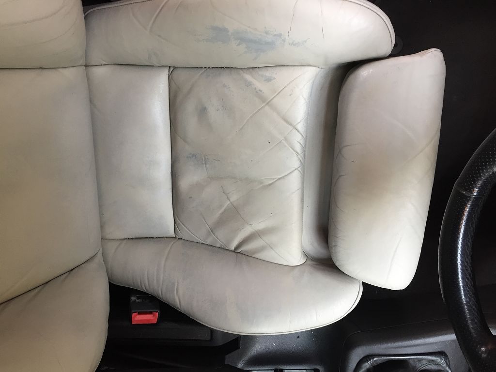

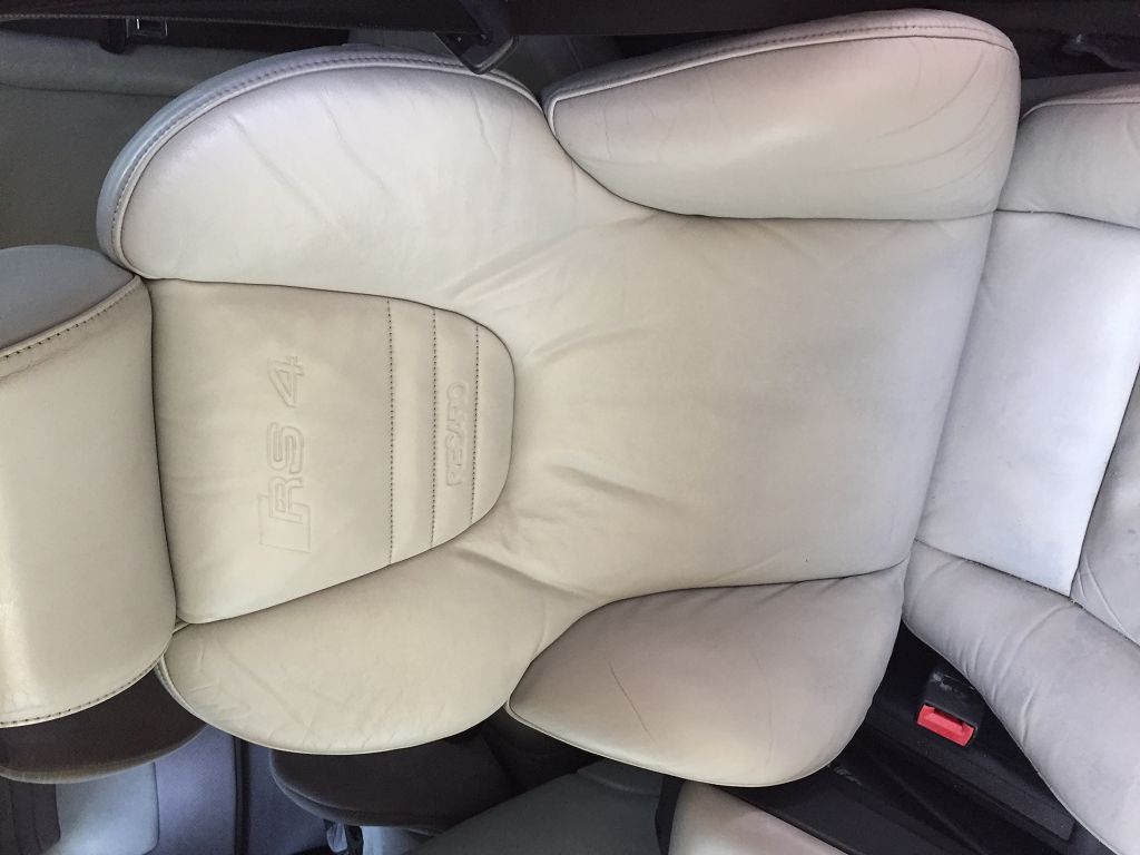

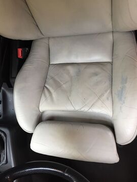

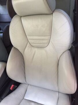

Bonjour pourriez vous m’aider svp ?
J’ai fait appel à un "pro" pour une reteinte d’un siège en cuir de audi de 1999. Celui-ci a utiliser des produits que je ne connais pas.
Depuis qu’il a reteinté le siège, il est très collant c’est vraiment très désagréable.
Et la teinture ne tient pas du tous elle ce dépose même parfois sur mes vêtements ! Que me conseillerez vous pour rattraper tous ça ?
Je suis désespéré

    Il est bien difficile de vous dire pourquoi votre siège est devenu collant, toutefois, nous pouvons tenter de le rénover à nouveau.
    Il convient avant tout d'enlever l'effet collant avec de l'acétone, ça ne devrait pas résister, la couleur non plus d'ailleurs, vu qu'elle se décolle déjà.
    Ensuite, vous reprenez une rénovation standard avec notre kit de rénovation pour sièges auto cuir.
    N'hésitez pas à nous appeler directement en cas de doute.
