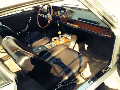

 Bonjour, sur ma voiture mes sieges sont en cuir et les cotés sont en skai ainsi que les panneau de porte. Est ce que le colorant cuir est t'il utilisable sur le skai. Merci de votre reponse.
  • siege cuir et skai
    Le recolorant cuir ne convient pas pour une recoloration skai mais l'inverse , oui. Vous pouvez recolorer le cuir avec le recolorant skai sans aucun problème d'accroche , juste un effet un peu skai sur le cuir , ce recolorant pénètre moins le support.
