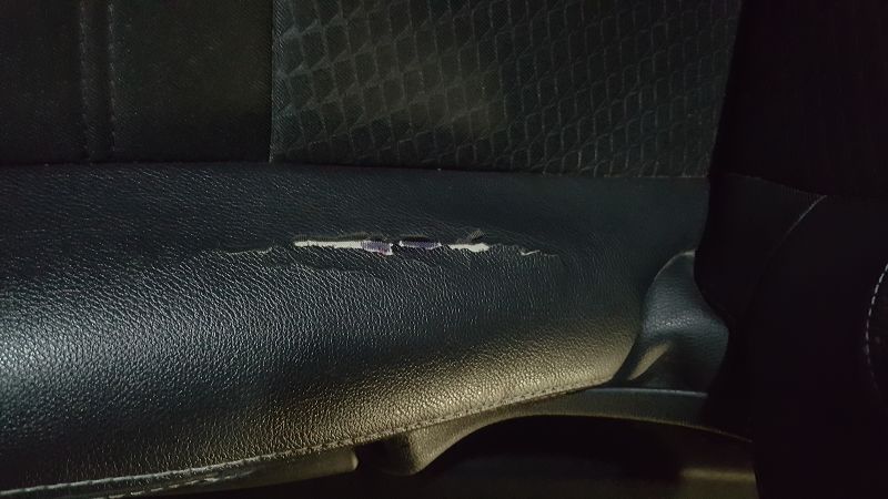

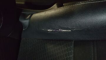

bonjour j ai mon siege conducteur qui c est user sur la partie gauche de ma megane coupé 3 la bose voiture de 2014 105400kms la partie craquelé est en skai est ce reparable ou pas merci pour reponse

    Bonsoir,
    Le skaï ne se répare pas aussi facilement que le cuir malheureusement. C'est la raison pour laquelle il est très important de l'entretenir régulièrement avec un vernis protecteur.
    Nous ne pouvons pas vous garantir un résultat parfait, cependant, si vous souhaitez tenter une rénovation, vous devrait vous procurer à minima du RépaSkai noir et de la colle néoprène.
    La colle permettra de plaquer et consolider les morceaux qui se lèvent, et le répaskaï de combler les manques de matières.
    Si la réparation est concluante, vous devrez probablement recolorer tout ou partie de votre siège afin d'obtenir un rendu homogène qui cachera la réparation.
    bonjour deja merci pour la réponse excuser moi je me suis tromper pour mon siege de voiture partie gauche craquelé se n ai pas du tout du skai mais du cuir pouvez vous me dire si c est reparable merci pour la reponse
    • siege conducteur en skaï : partie gauche tres craquelé
    selon-nous il s'agit de skaï. Pourriez-vous publier une photo plus proche afin que nous puissions nous assurer de la matière ?
    N'auriez-vous pas une photo très proche de la déchirure ?
