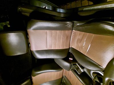

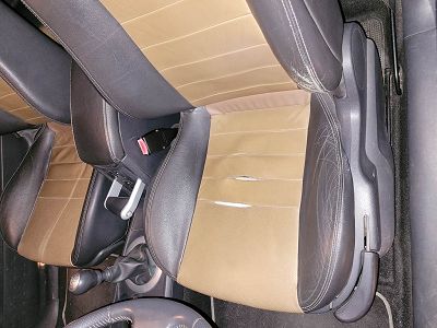

J'aimerais savoir si il était possible de réparer mon siège avec un de vos produit car le trou est assez gros et fait presque toute la largeur du siège. Merci

    La photo est prise d'un peu loin, ce qui ne permet pas d'évaluer correctement la situation.
    Si c'est la couture qui a lâché, la meilleure solution c'est de recoudre. Aucune solution de collage ne permet un résultat aussi solide et durable.
    Si c'est déchiré le long de la couture c'est différent et la réparation ne sera possible que si on peut insérer et coller une grande pièce de cuir sous l'assise. Ce sont justement les coutures qui dans ce cas peuvent empêcher la réparation. Cela dépend du fait que la couture soient prises ou non dans la mousse.
    Ainsi, votre assise est réparable si vous pouvez glisser une pièce de cuir sous l'assise afin de l'utiliser comme support pour coller les pièces déchirées.
    Dans ce cas, après le collage avec la pâte de réparation, vous utiliserez a nouveau cette pâte pour combler les plaies qui résultent de ces opérations.
    Il faut ensuite recolorer pour masquer les réparation. Et enfin, il faut vernir pour protéger la couleur.
