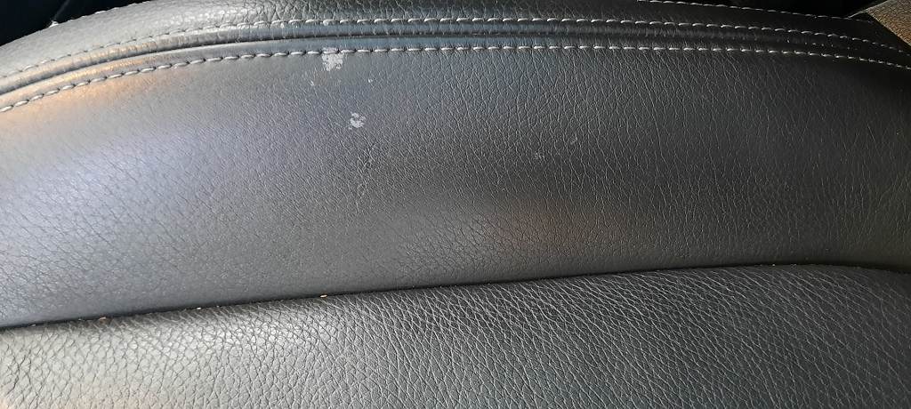

Quel solution produit pour cette petite usure de siège BMW réf : cuir noir dakota ?
  • Retouche cuir auto
    Pour traiter une petite usure sur un siège en cuir noir Dakota de votre BMW, voici les étapes et produits que nous vous recommandons :
    1. Réparation : Si l'usure présente des craquelures ou des petites fissures, utilisez notre RépaCuir pour combler ces imperfections. Ce produit est idéal pour restaurer la surface du cuir tout en conservant sa souplesse.
    2. Recoloration : Appliquez notre Recolorant Pigmentaire pour sièges de voiture en cuir ou similicuir pour redonner une couleur noire uniforme à votre siège. Nous vous conseillons de repeindre l'ensemble du siège pour un résultat homogène. La couleur noire spécifique à BMW se nomme "BMW SCHWARZ" et peut être commandée directement via ce lien : BMW SCHWARZ .
    3. Protection : Enfin, appliquez notre Vernis Soyeux pour protéger la nouvelle coloration et prolonger la durée de vie de votre siège.
    Il est important de noter que la retouche localisée de peinture peut entraîner des différences de teinte visibles et un résultat inégal. Pour éviter cela, nous vous recommandons de repeindre l'ensemble de la surface concernée. Cela garantit une uniformité parfaite de la couleur et un rendu esthétique optimal.
    Nos produits sont faciles à utiliser et sont toujours accompagnés d'un mode d'emploi complet accessible ici : Mode d'emploi.
    N'hésitez pas à nous contacter si vous avez besoin de plus d'informations. Nous sommes là pour vous aider à redonner vie à votre siège.
